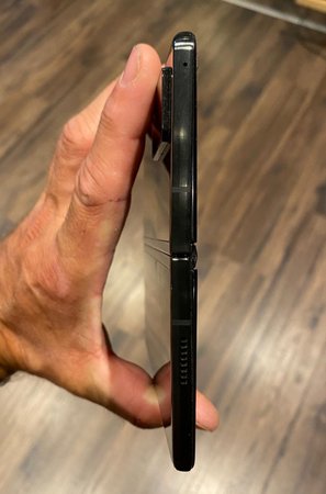

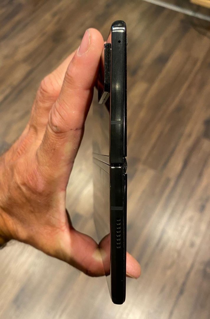

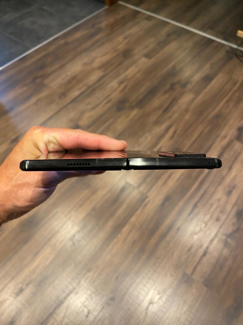

ich besitze seid 10/2020 ein Fold 2, ich habe den Eindruck das, dass Display immer weniger weit aufgeht. Ich kann mich aber auch täuschen. Ich würde es gerne Vergleichen leider gibt es in den Örtlichen Handyläden kein Fold2 in der Auslage. Ein Samsung Shop min 2,5h entfernt....
Kann mir jemand sagen ob mein Fold 2 weiter aufgehen müsste? Bilder hänge ich an.
Danke

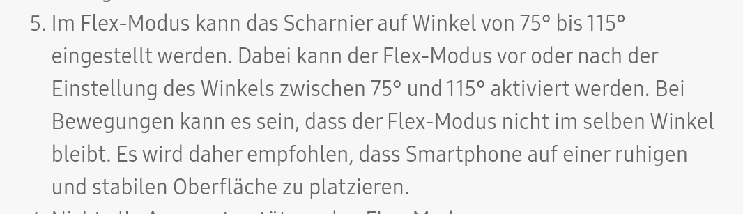

@dehelm Info laut Samsung

Vielen Dank für deine Antwort... jedoch hat der flexmodus nix damit zu tun... bei mir hängt es ja an der vollständigen Öffnung... also knapp 180°
Reaktionen: TheMissingLink
Oh... Du hast völlig Recht, das habe ich völlig falsch verstanden, sorry.
Ja, dein Fold sollte sich eigentlich komplett öffnen lassen so das es komplett flach ohne Knick ist.

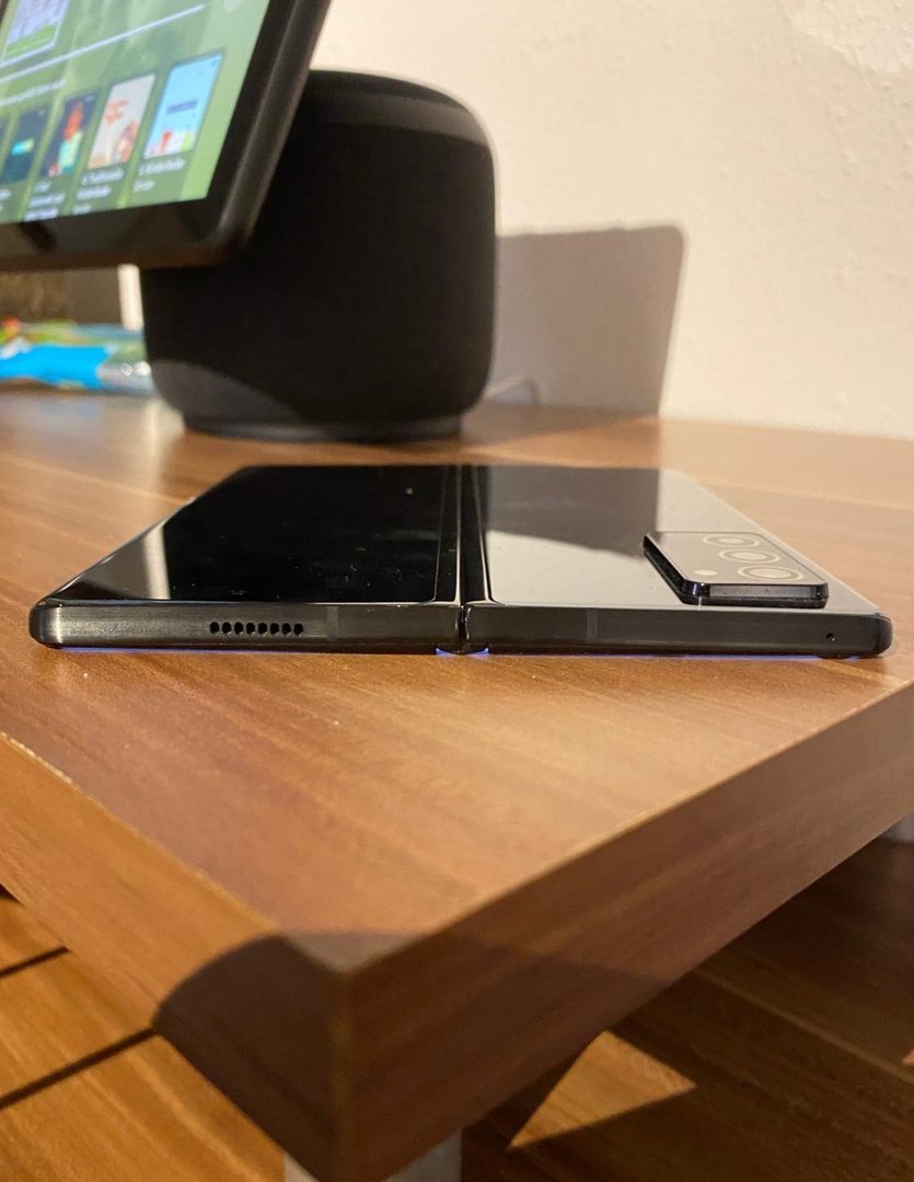

@dehelm hallo bei mir ist genau dieser Fall. Wollte wissen, was Sie jetzt gemacht haben. Ist es wieder auf 180°? Wenn ja, wie?
Ich konnte meins am Anfang auch auf 180 Grad aufklappen. Mittlerweile geht es bei mir geschätzt nur noch auf 175 Grad auf. Denke das liegt am Staub bzw schmutz im Scharnier

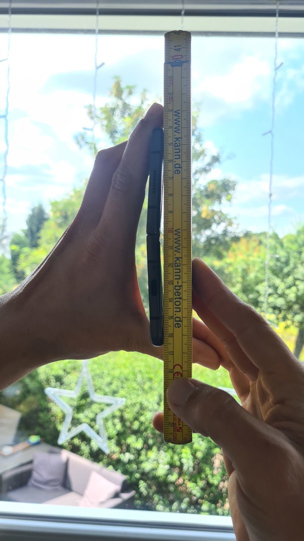

Nun habe ich auch das Problem, nach 1,5Jahren: es lässt sich nur mehr bis 170/175° aufklappen. Merkt man schon deutlich, auch wenn die Nutzung trotzdem keine Probleme bereitet.
Gibt es hierfür Lösungen?? Hat das jemand wieder auf 180° zurückbekommen?

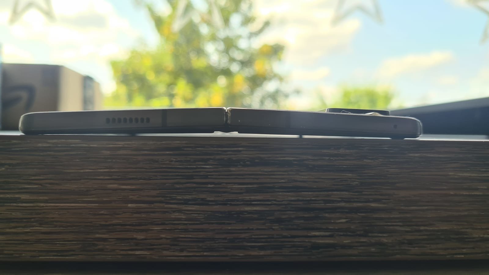

Also der Beitrag ist schon was älter aber bei meinem Fold 2 konnte ich das Problem derweile Lösen.
Das Problem ist, das das Fold 2 nicht Wasserdicht ist und man es nicht unterwasser auf und zu machen kann. Dadurch würde nämlich der Schmutz aus dem Scharnier gespült. Beim Fold 4 klappte das bei mir wunderbar.
Nach dem ich das Fold 2 selber 2 Jahre in benutz hatte und meine Frau danach auch noch mal über 1 Jahr ging dieses etwa noch um 175 Grad auf. Da meine Frau nun auf das S24 Ultra umgestiegen ist habe ich das Fold 2 wieder bekommen.
Nun kommt die Lösung:
Drauf gekommen bin ich durch einen Beitrag im Folod 4 Forum
Im Action gibt es Displayreiner zu kaufen. kostet keine 3 Euro. Ich denke es geht aber auch mit Wasser.
Man sprüht dem Rahmen da wo Samsung steht von oben bis unten mit Wasser ein, aber nicht zu viel. So das er nass ist aber nicht tropft. (Blöd zu erklären)
Das das Fold 2 mit dem Nassen Rahmen mehrfach auf und zu klappen. Immer wieder auch mal mit einem Tuch das Wasser wegwischen und wieder neu einsprühen und wieder falten usw...
Das ganze habe ich gute 6 - 7 mal so gemacht, dabei immer 10 - 20 mal pro Durchgang auf und zu geklappt. Auch immer mal wieder das Scharnier wenn das Handy zugeklappt ist auspusten.
Nach dem 2 - 3 Durchgangn konnte ich schon eine Verbesserung feststellen.
Mein Fold 2 geht wieder komplett auf und es hat keinen Wasserschaden. :D
Natürlich solltet ihr euch bewusst sein, das das auch anders laufen kann. Aber bei mir hats Wunder gewirkt.
Wie gesagt nicht zu viel Wasser drauf sprühen, aber der Rahmen sollte schon etwas nass sein, so das das Wasser den Schmutz auch lösen kann.
Falls jemand so mutig ist das zu testen würde ich mich über ein Feedback freuen.

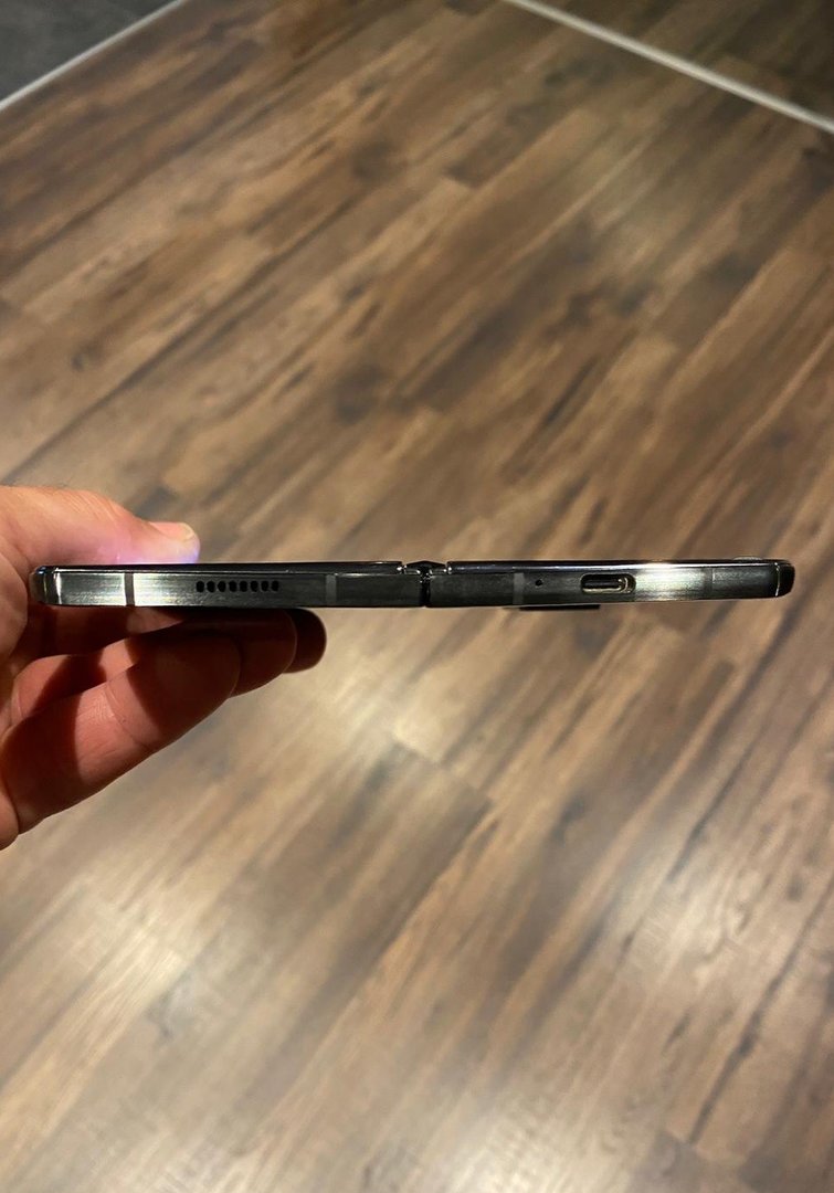

Bisher hattest du wohl glück das der Fehler bei dir nicht aufgetreten ist. Es liegt aber zu 100% an staub der sich im Scharnier bildet. Mein Fold 4 hatte nämlich nach gut einem Jahr das selbe Problem. Da habe ich es auf einem Teller mit Wasser auf und zu geklappt. Deswegen kam ich ja drauf das beim Fold 2 auch umzusetzen. Nur eben ohne es ins Wasser zu stecken.
