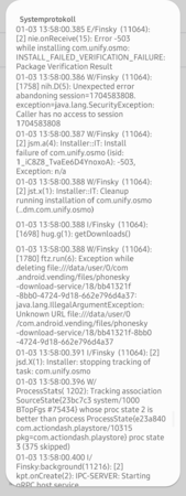

Im Fehlerbericht sehef ich den Fehler "-503" und im erweiterten Protokol Failed to verify session [INSTALL_FAILED_VERIFICATION_FAILURE

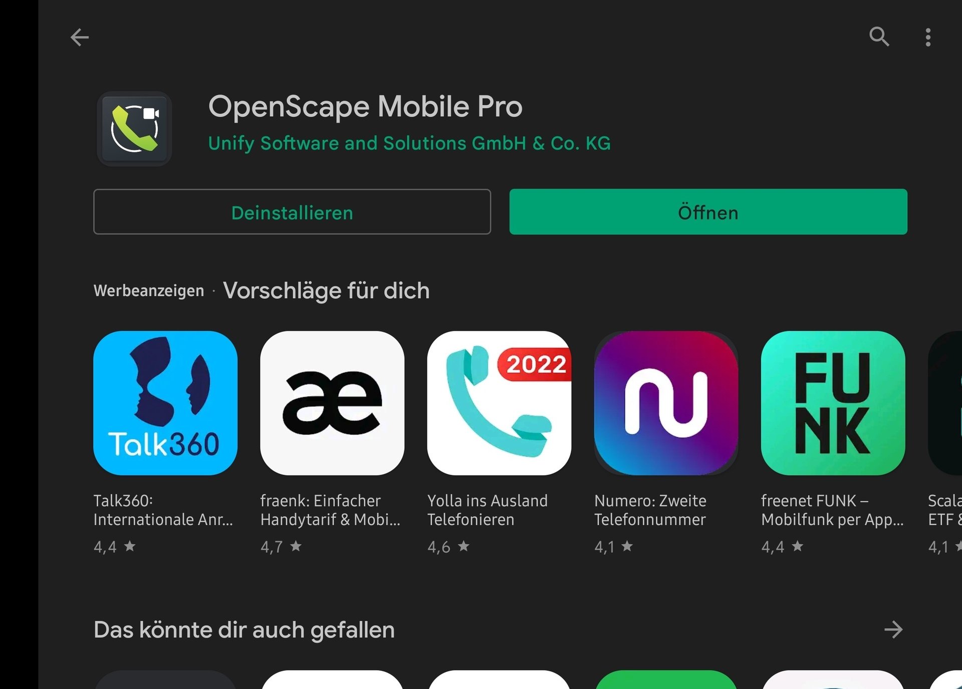

@RDieker
Ich kann die Apps ohne Probleme auf dem Z Fold 2 mit Android 12 installieren und öffnen.

Der Log besagt , dass kein Zugriff auf das Filesystem besteht.
Seit A12 (und einem ganz bestimmten Softwarestand) muss eine neue Technik (API) angewendet werden um auf das System schreiben zu können.

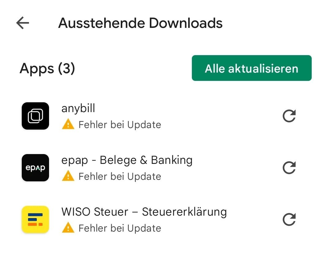

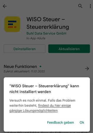

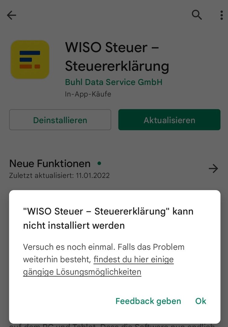

Schon sehr eigenartig, Speicher ist genug vorhanden, noch 26 GB frei.

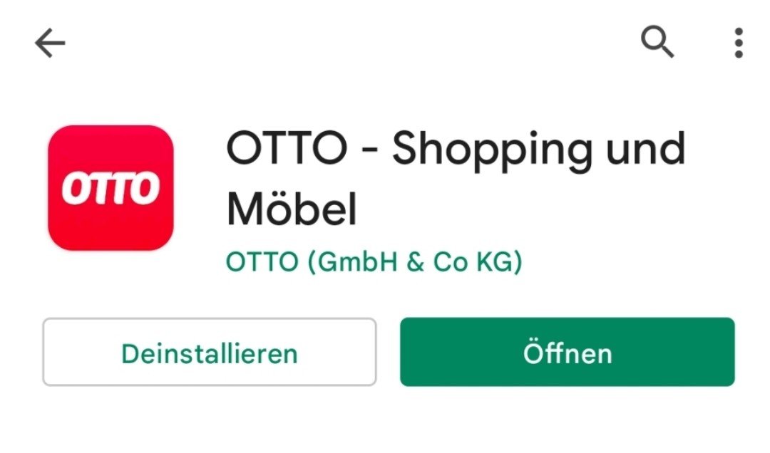

Apps die ich bisher noch nicht auf dem Smartphone installiert hatte lassen sich problemlos installieren. Habe eben mal ein paar installiert, z.B. Otto-App. Hab die App danach deinstalliert und erneuert installiert, hat problemlos funktioniert.
Bei einem Update einer vorhandenen App kommt die Fehlermeldung. Auch deinstallieren und Neuinstallation einer vorhandenen App bringst nichts. Bin etwas ratlos 😕
Screenshot_20220111-173409_Google Play Store.jpg Screenshot_20220111-172729_Google Play Store.jpg Screenshot_20220111-173946_Gallery.jpg
