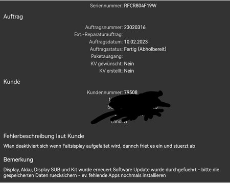

Screenshot_20230216_180016.jpgSo anscheinend wurde mal wieder alles getauscht 🙄bin schon gespannt wie lange das Teil diesmal hält
Reaktionen: MvBoe
Den Fehler hatte meine Frau auch mit Ihrem Z Fold 3. Gleicher Fall, wurde auch getauscht :)
Schaut schwer nach Komplettaustausch aus. Wurde mit Android 12 , One UI 4 ,Alle Folien neu, auch am Rand geliefert(soviel zu Software update gemacht ;-) IMG_20230222_213524.jpg. Aber wenn man die Reparatur selbst zahlen müsste ein wirtschaftlicher Totalschaden nach knapp 1 1/2 Jahren🙄
