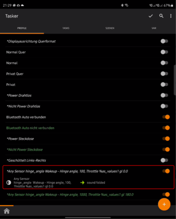

sowas kann man sich mit der Tasker App relativ leicht selbst bauen!
Zunächst 2 Profile die den Winkel der Hinge abfragen:
0 Grad Winkel gleich zugeklappt:

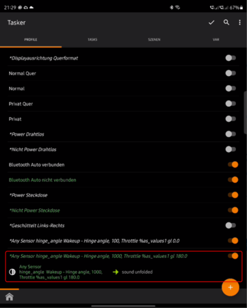

180 Grad Winkel gleich aufgeklappt:

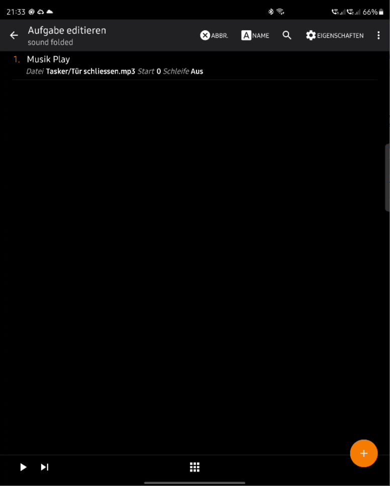

für jedes Profil wird dann ein Task erstellt, der die passende "Musik" abspielt!
MP3 "Tür schliessen" bei Winkel 0 Grad
und MP3 "Tür öffnen" bei 180 Grad

Öfnnen hab ich net hinbekommen schliessen schon xd
Aber die lange verzögerung taugt mir nicht
@Juergen317 Die Verzögerung erklärt sich folgendermaßen: Der Tasker Task wird erst dann ausgelöst, wenn das Tasker Profil den Winkel abfragt (alle 100 ms) und wenn der Winkel 0 oder 180 Grad erreicht ist. Dann muss noch die mp3 Datei geladen werden. Ich sehe hier eigentlich auch nur eine "Machbarkeitsstudie" und keine Alltagstauglichkeit. Außerdem sollte man vorher mal prüfen, wie sich die Sensorabfrage alle 100 ms auf die Akkulaufzeit auswirkt. 🙈
