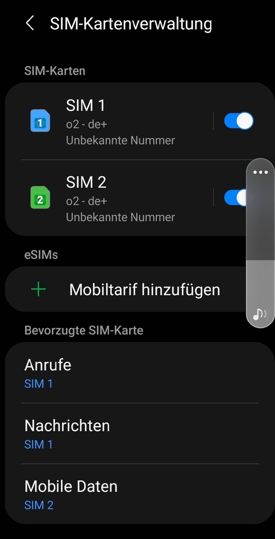

ich habe in meinem Z Fold 3 zwei Sim-Karten
Sim 1: Hauptkarte zum telefonieren
Sim 2: Datenkarte für das Internet.
In den Einstellungen habe ich dies ebenfalls eingestellt.
Ist es möglich während eines Telefonat auf Sim 1 gleichzeitig das Internet über Sim 2 zu verwenden?
Wenn ja, was habe ich vergessen einzustellen?

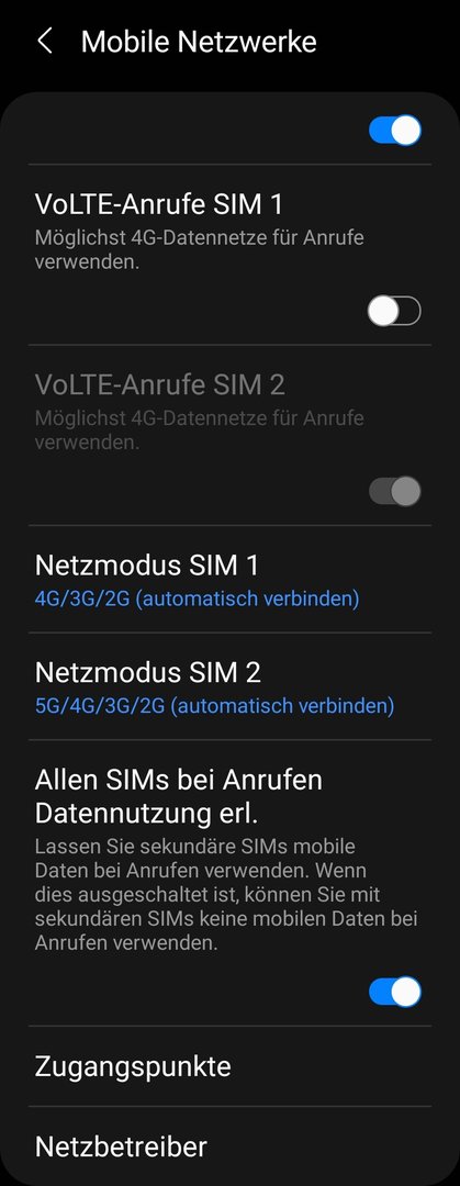

Bei Einstellungen- Verbindung- Mobile Netzwerke, noch den Schalter Allen SIMs bei Anrufen Datennutzung erl.

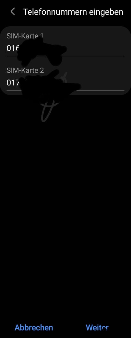

@OllBerch
Ok habe beide Nummern eingetragen.
Da meine Sim2 eine Datenkarte ist kann ich auf dieser keine Anrufe empfangen.
Nachdem ich die Nummern eingetragen habe steht folgendes.

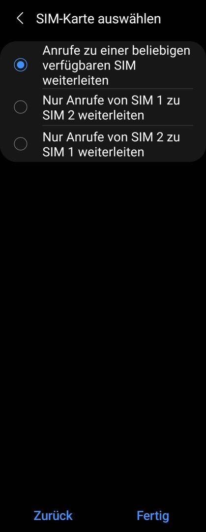

Aus meiner Sicht passt weder das eine noch das andere.
Anrufe sollen ausschließlich bei Sim1 durchgeführt werden und nicht weitergeleitet werden o.ä.

" Bei Einstellungen- Verbindung- Mobile Netzwerke, noch den Schalter Allen SIMs bei Anrufen Datennutzung erl. " ist wichtig.

In meinem Fall standen dort keine Nummern. Ich müsste diese eintragen.
Dies habe ich dann auch gemacht und getestet. Hat nicht funktioniert.

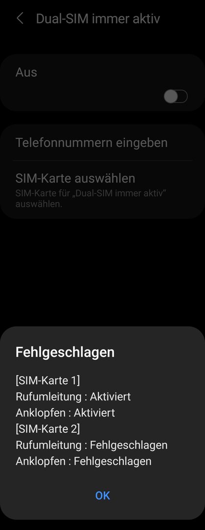

Screenshot_20210927-203423_Call settings.jpgScreenshot_20210927-203636_Call settings.jpg
Trage mal die Nummern mit +491...... ein.
Normal sind die automatisch drin.

Erhalte nun folgende Meldung.
Funktioniert das nicht, weil meine 2. Sim eine Datenkarte ist ?

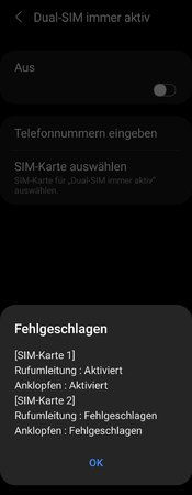

Genau, das wird daran liegen, das die 2. Sim ne reine Datenkarte ist.
Nun ausprobieren.
Lass dich anrufen/ruf dich selbst an und surfe nebenbei.
LG
Irgendwo ist der Wurm drin.
Klappt nicht.
Den Punkt "Dual-SIM immer aktiv" kann ich nicht einschalten. Da ich immer wieder die Meldung aus meinem vorherigen Beitrag bekomme.
SIM-Karte 2
Rufumleitung: Fehlgeschlagen
Anklopfen: Fehlgeschlagen
Muss ich eventuell beim Anbieter etwas freischalten?
Oder funktioniert Dual-Sim nur mit zwei Sim-Karten mit denen man auch telefonieren kann?
Was ich blöd finden würde.
Habe ich gerade gefunden:
Bei den mobilen Daten seid Ihr weniger flexibel. Ihr müsst eine der beiden SIM-Karten als Daten-SIM festlegen. In vielen Dual-SIM-Smartphones ist sogar nur einer der beiden physischen SIM-Karten-Steckplätze LTE-fähig, während der andere nur an die GSM-Antenne angeschlossen ist.
