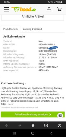

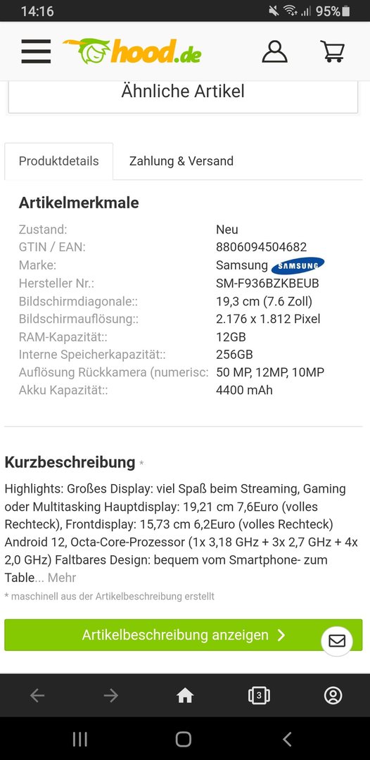

Evtl bin ich hier falsch aber ich habe ein Problem was die Software Version betrifft. Ich habe gestern ein Fold 4 über einen österreichischen Händler als B Ware ziemlich günstig erstanden. So um die 1100 Euro. Ich wohne in Deutschland und hab mir da so überlegt ob da die DBT drauf läuft. Anhand der Angaben des Händlers ist das dass : SM-F936BZKBEUB

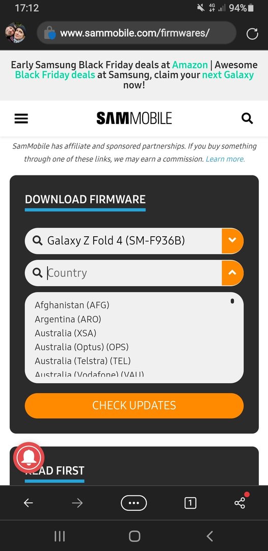

Ich finde bei Sam Rom unter dieser Nummer kein DBT. Sehr wohl Austria A1 bisher zu Afghanistan. Wenn ich bei Frija das eingebe und bei CSC DBT bekomme ich eine Fehlermeldung das keine Firmware existiert genauso wenn ich A1 eingebe. Gibt es überhaupt eine DBT? Mir ist wichtig das ich Samsung Pay Samsung Checkout etc nützen kann und wie ich gelesen habe ist das erstens bei einigen Firmwareregionen nicht möglich und natürlich sollte es auch so in Deutschland funktionieren. Meine Frage: Gibt es eine DBT und wenn ja was müsste ich bei CSC in Frija oder SamFirm eingeben und b.) kann ich die dann auch darüber bügeln. Und nein ich möchte keineswegs rooten dafür ist es mir zu teuer.

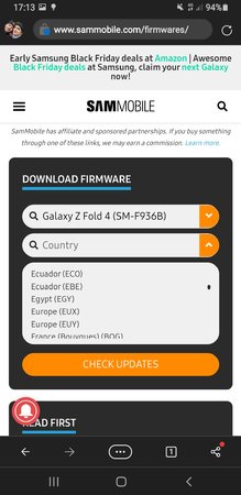

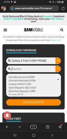

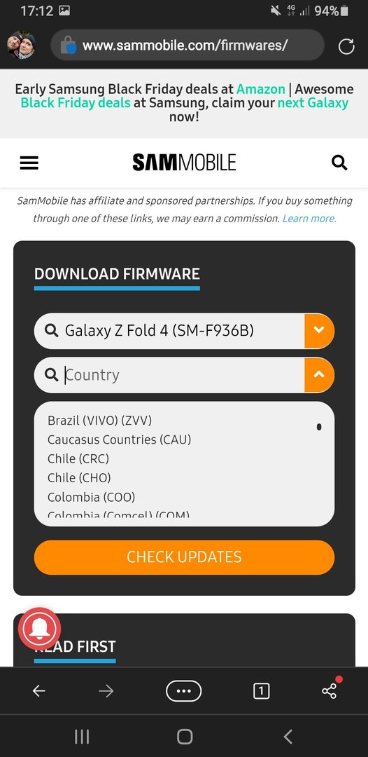

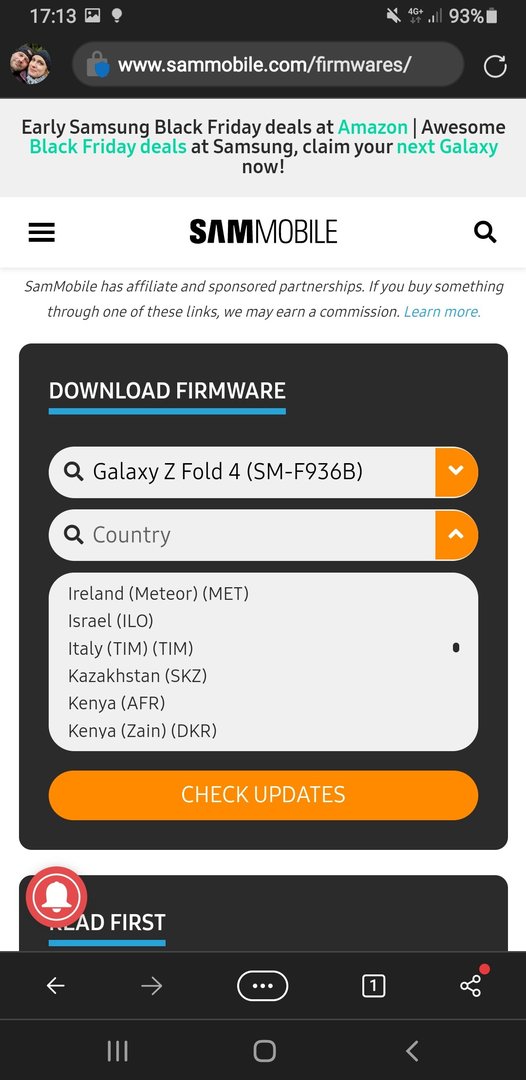

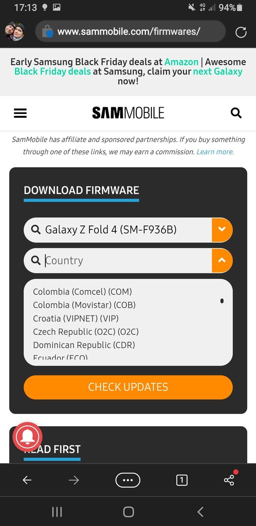

@handyprayer ist dann die von mir gepostete FW dann also die EU FW? Weil auf der Samsung Liste sind nur wenige EU Länder in dieser Version aufgeführt aber dafür ne Menge ganz weit süd östlich.
Nur nen paar Beispiele sonst werden das endlose Screenshots. Deutschland finde ich da nicht. Oder ist es die WWE? Gab es ja früher mal glaube ich.

Du must nur "SM-F936B" suchen, alle zeichen danach sind unötig, der CSC Code ist EUX.
@Conan179 SM-F936BZKBEUB ist das dann die csc EUX? Und wenn nicht lässt sich die EUX dann über die installierte mit Odin drüber flashen? Nicht das der Vorgang abbricht und ich ne halb geflashte rom drauf habe.
Was steht bei dir den unter "Softwareinformation" bei "Software Version des Dienstanbieters"? Wenn da zum Schluss dreimal bzw. nur "Eux" steht, müsste das mein ich schon die normale europäische Firmware sein.
