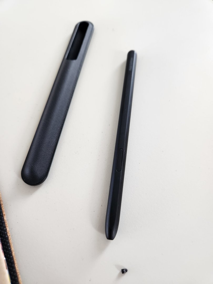

Hi,
mir ist die Spitze bei meinem S Pen abgebrochen. Keine Ahnung wieso es passiert ist. Runtergefallen ist er nicht und bei Nichtbenutzung ist er in der S Pen Hülle in meiner Tasche und dort keinem besonderen Druck oder Stößen ausgesetzt. Aber ist auch erst mal egal, ist halt abgebrochen. Ersatzspitzen gibt es ja anscheinend. Aber bekomme ich den Rest denn irgendwie raus? Es schaut kein greifbares Reststück heraus.
LG

Um Welchen Spen handelt es sich genau?
Um die Fold Edition.

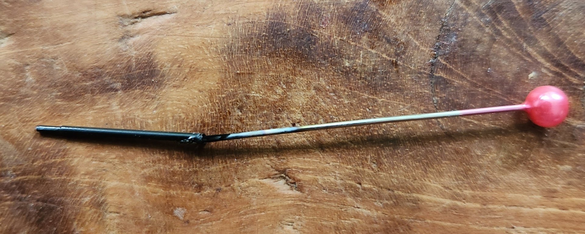

Das versprochene Feedback hätte ich beinahe vergessen. Ich hatte mich dann einfach mal drangetraut. Ich habe eine kleine Büroklammer aufgebogen und mit einem Feuerzeug zum Glühen gebracht. Festgehalten habe ich die Büroklammer dabei zur Vorsicht mit einer kleinen Zange. Die glühende Nadel hab ich dann vorne an/in die Restspitze gedrückt und kurz gewartet. Dann herausgezogen.
Zuerst dachte ich, es hätte nicht funktioniert. Ich hab keinen Widerstand gespürt. Erst als ich die Büroklammer nochmal heiß machen wollte, hab ich mich gewundert, dass sich der "Draht" aufringelt. Hat also doch auf Anhieb perfekt funktioniert. Der Rest der Spitze blieb direkt am Draht der Klammer hängen und ging widerstandslos mit raus. Der erhitzte Teil der Büroklammer wurde ein wenig schwarz und der Rest der Spitze war kürzer als gedacht und in etwa so dick wie die Büroklammer. War mir gar nicht aufgefallen 😅
Hab dann eine der mitgelieferten Ersatzspitzen eingesetzt und siehe da, der Stift funktioniert wieder perfekt. Das beim Stift sogar Ersatzspitzen beiliegen, hätte ich auch beinahe vergessen und hätte fast neue Spitzen bestellt.
