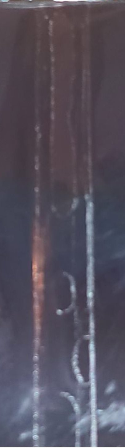

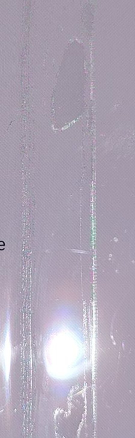

Noch funktioniert alles. Aber ich denke, nur eine Frage der Zeit, oder?
Ich dachte erst, die Folie löst sich in der Mitte, weil sie Blasen warf. Das entwickelte sich von einem Tag auf den anderen. Und vorhin, als ich aufklappte, hatte ich dann die Risse. Ich glaube nicht, dass die nur von der Folie kommen...
So ein Mist.
Zusatz:
Frage an diejenigen, bei denen das Innendisplay den Geist wegen Riss aufgegeben hat:
Das Frontdisplay funktioniert dann noch einwandfrei, nehme ich an?
Das Aussendisplay funktioniert unabhängig vom Innendisplay.
Auf Deinen Bildern sind die möglichen Risse nicht gut zuzuordnen...
aus meiner Erfahrung löst sich und bricht die aufgebrachte Folie an der Knickstelle aber deswegen bricht nicht auch das Display. Ein gebrochenes Display zeigt sich durch schwarze nicht beleuchtete Stellen entlang der Knickstelle.

Ich finde auch, dass das bei deinen Bildern nur nach kaputter Folie aussieht. Ich hab meine selbst gewechselt. Im anderen Thread hab ich ein Video geposted, bei dem man sieht, wie das aufbringen von Folien gut funktioniert und auf was zu achten ist.

Ich tippe hier ebenfalls auf eine kaputte Folie, ich würde diese aber lieber jetzt bereits abziehen, anstatt die nicht mehr richtig haftende und beschädigte Folie auf dem Display zu lassen. Dann lieber erstmal ohne oder schauen, ob du bei Amazon kurzfristig Ersatz bekommst. Im Fold 3 Forun gab es einige Leute, die das 3er monatelang ohne Probleme genutzt haben, doch dort halt wohl auch kaum jemand den Pen genutzt.

Ich getrau mich im Moment gar nicht mehr, das Teil zuzuklappen, weil es auch geknirscht hat beim letzten Mal. Bedienung funktioniert aber einwandfrei. Ich bin davon ausgegangen, dass eine Plastikfolie nicht so beschädigt werden kann, dass es ausschaut, als sei sie durchgebrochen. Da dachte ich schon eher an das Display.
Dann werde ich also die Folie abziehen und gucken... 🥶🫣

@Morgaine Ich habe halt die Befürchtung, dass eine wirklich kaputte bzw. gerissene Folie vielleicht auch für Schäden am eigentlichen Display sorgen könnte, zumindest an der Falz, deswegen halt meine Empfehlung, die Folie lieber in dem Zustand abzuziehen. Doch das ist wie gesagt nur mein persönlicher Eindruck und Empfinden. Das Knirschen stammt jedenfalls von der Folie und die Beschreibung deckt sich mit zahlreichen anderen Fällen dieser Art.
Die Folie sitzt übrigens recht fest auf dem Display, wesentlich fester als andere, typische Schutzfolien. Du kannst mal bei Youtube suchen, es gab einige Videos, die das Entfernen der Folie gezeigt haben, da mussten sich die Personen schon ziemlich anstrengen.

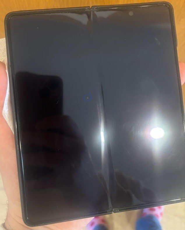

Meine Folie hatte Risse am Falz...jetzt löst sie sich auch großflächig ab. Ich muss diese jetzt auch abziehen und hoffen, daß nichts weiter passiert. Wir haben kein Repair Center in der Nähe ...ich müsste das Gerät auch einsenden.

Bei mir sieht das so aus...habe mir jetzt mal die Folie vom Tipp oben bestellt....schön langsam eilt es...
