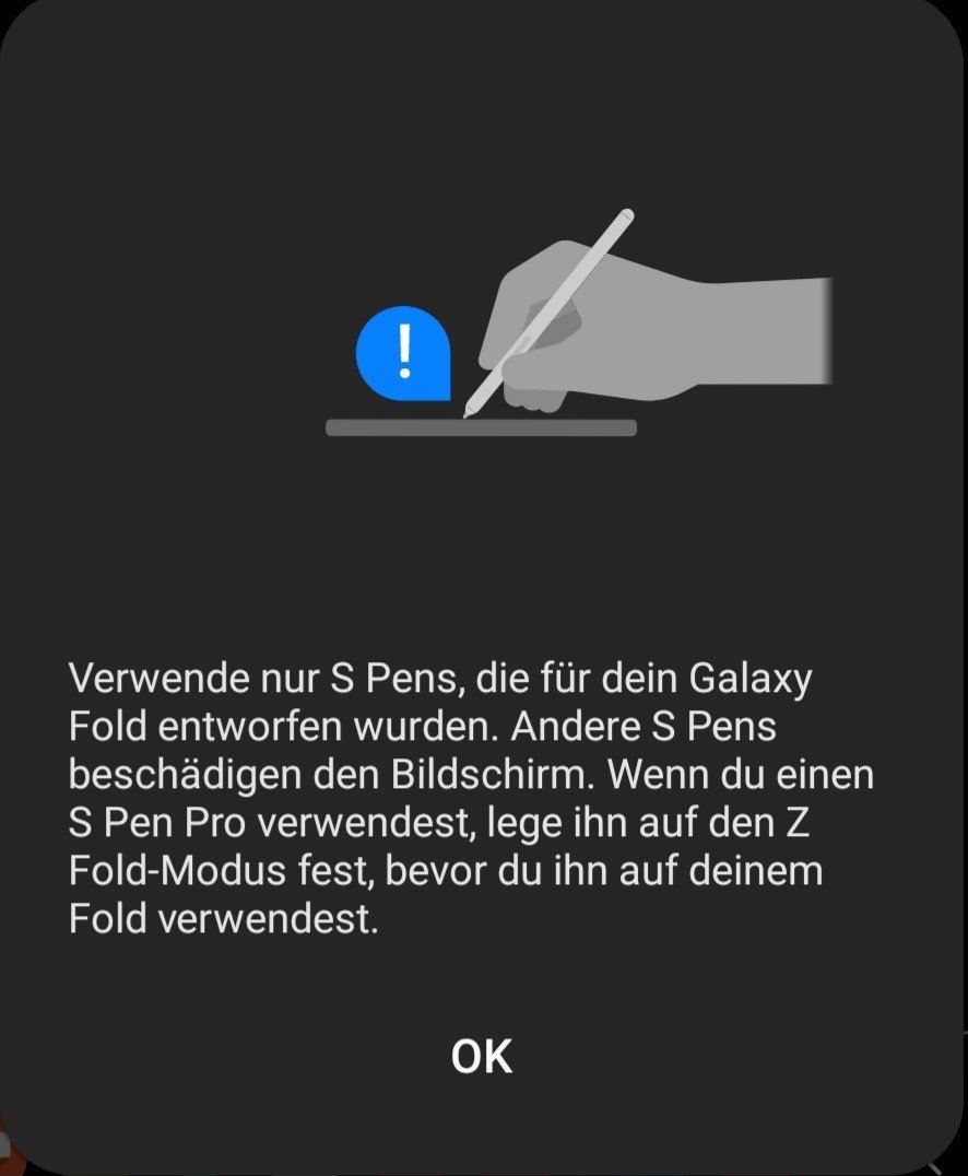

Ich hatte es gerade mal ausprobiert und den Stift des Tab S7+ auch nur in die Nähe des Bildschirmes des Folds gehalten, da kam diese Meldung:

Ah, ich erinnere mich: es geht darum, dass das Innendisplay keine Glasoberfläche hat und deshalb die Spitze "weicher" sein muss.

Auf dem Hauptbildschirm funktionieren, wie Conan179 geschrieben hat, leider wirklich nur diese beiden speziellen Varianten, bei allen anderen kommt eine Warnung und Sperre, die Marcel gepostet hat. Auch bei S-Pen Varianten von Drittherstellern, z.B. der Staedler Noris Digital oder Staedler Noris Digital Jumbo, welche gerade bei Künstlern beliebt sind, funktionieren nicht und werden mit der gleichen Meldung abgestraft.
Die Spitzen der anderen S-Pen sind mit jenen der Fold Edition / Pro auch nicht kompatibel und umgekehrt. Neben den dickeren, runderen Spitzen verfügen diese beiden Stifte auch über gefederte Spitzen, welche bei zuviel Druck nachgeben, diese Funktion soll den Bildschirm zusätzlich schützen - wobei man da schon wirklich viel Druck ausüben muss, damit die Spitze nachgibt.
