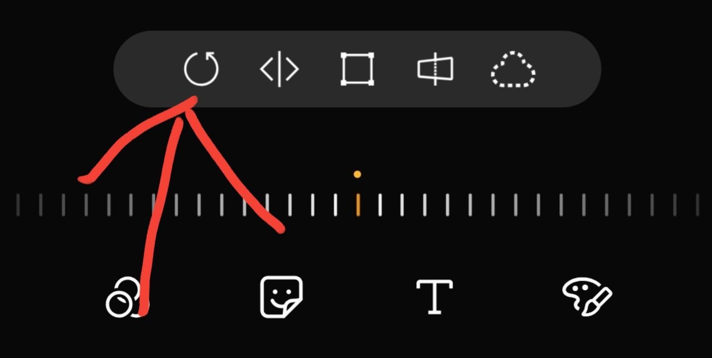

Die Drehung des Fotos wird in den EXIF-Daten gespeichert.
Wenn diese nicht (richtig) übertragen werden, kann sowas passieren.
Alternativ kann man ein Bild einfach pixelweise drehen, also speichert es in der korrekten Ausrichtung.
Geh mal bei nem betroffenen Bild auf die Bildbarbeitung und drehe es so weit, bis es richtig rum ist (im Zweifel 4 mal drücken), dann speichern. Vielleicht hilfts.

Vielen lieben Dank,werde alles ausprobieren.

So, sorry, nun habe ich Marcels Variante ausprobiert. Ich habe die 4 Möglichkeiten getestet - nur bei folgender hat es wieder funktioniert: Wenn ich das Ausgangsbild einmal 45° gegen den Uhrzeigersinn drehe, dann erscheint das Foto bei der Übertragung auch exakt.
Ich frage mich, warum das so umständlich sein sollte.....
Nochmals Danke! an euch.
