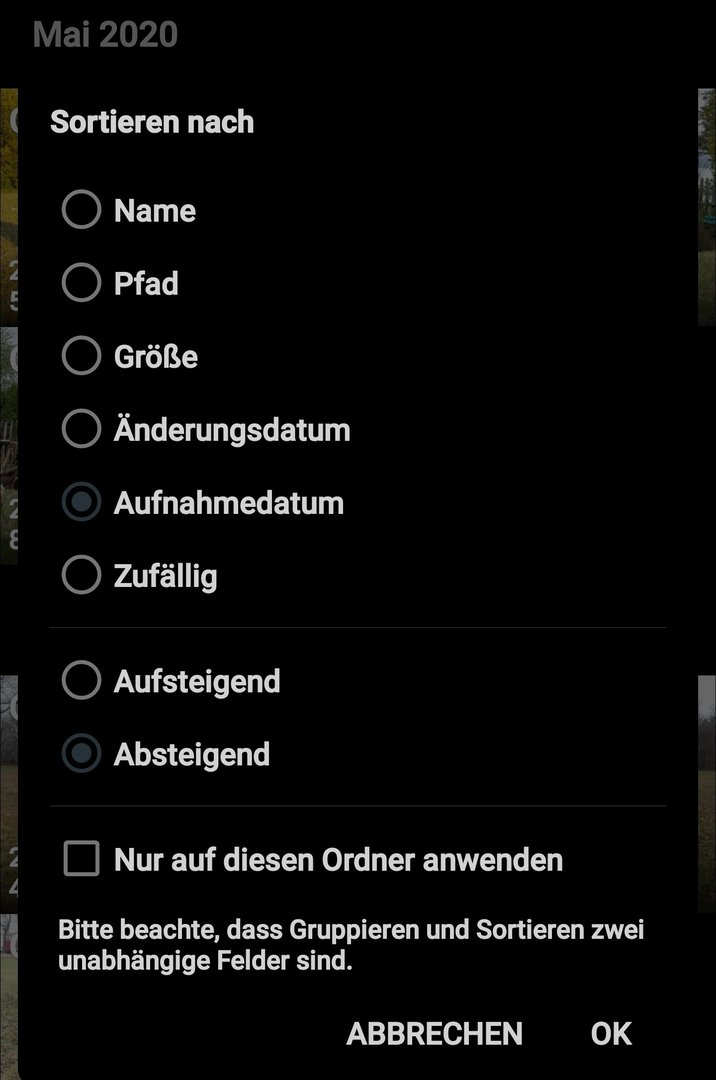

In der Galerie nach Aufnahmedatum statt Änderungsdatum anzeigen lassen, klärt die Sache vielleicht schon?
@Nufan Das funktioniert leider auch nicht, weder Änderungsdatum, noch Aufnahmedatum. 😟

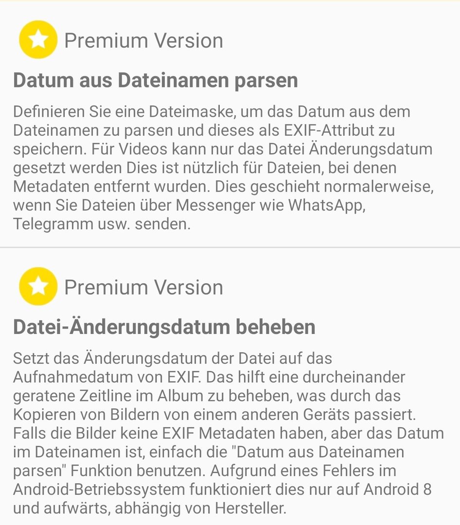

Ja. Dazu auf "Verschiedenes" tippen. Da sind beide Möglichkeiten:
1. Dateidatum in EXIF-Daten übernehmen
2. EXIF-Aufnahmedatum als Dateidatum übernehmen
Je nachdem, welche Daten richtig sind.
edit: Beides sind aber Premium-Funktionen nach Kauf.
@holms Also ist es quasi einer dieser beiden Optionen, bzw das untere vermute ich? Vielen Dank schonmal!Screenshot_20210203-125200_Picture Manager.jpg
@Mxp3 Richtig. Wenn das EXIF-Aufnahmedatum innerhalb der Fotos korrekt ist, kannst du mit der zweiten Funktion (kostet) das Dateidatum ändern.

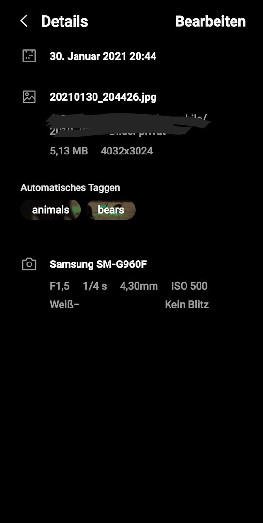

Ich finde die Details der samsunggalerie etwas spärlich, simple gallery liefert da mehr.
Ich würde damit erstmal schauen, welche Daten sich überhaupt geändert haben

Normalerweise kannst du dir die wichtigsten EXIF-Daten für ein Foto in jeder anständigen Galerie-App ansehen. Oder in anständigen Dateimanagern.
Oft in "Eigenschaften" oder so. Welche Galerie-App verwendest du denn?

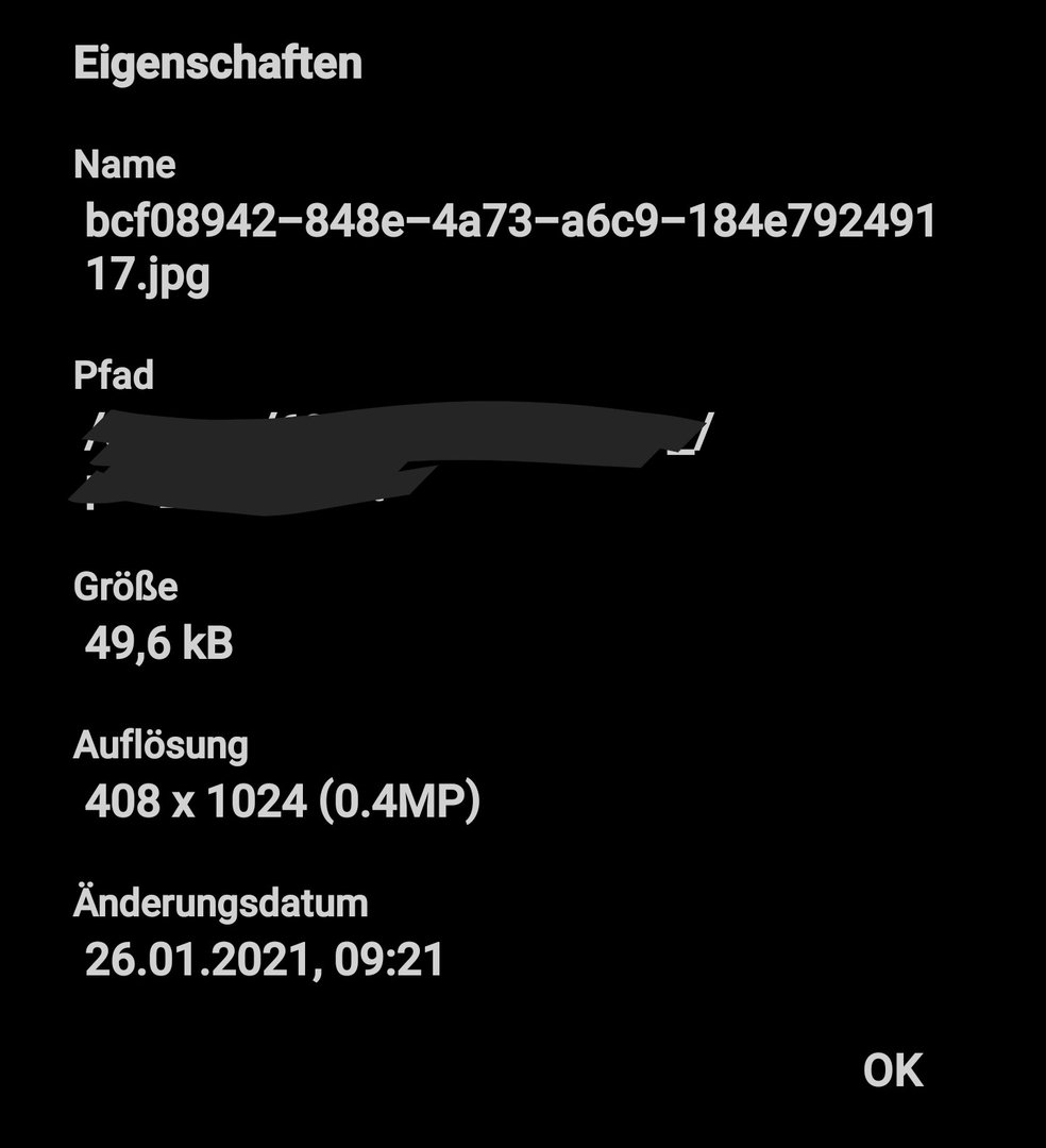

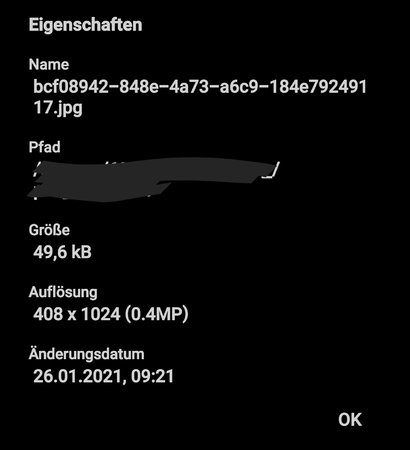

Das ist eigentlich nur der Fall, wen die exif entfernt wurden/ nicht vollständig sind

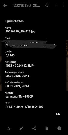

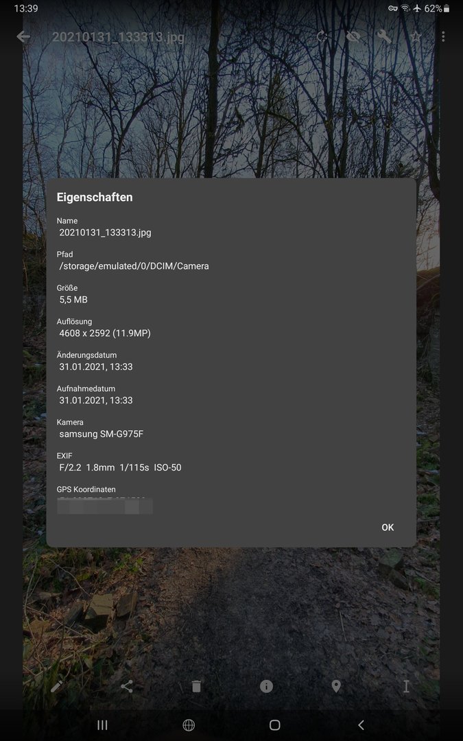

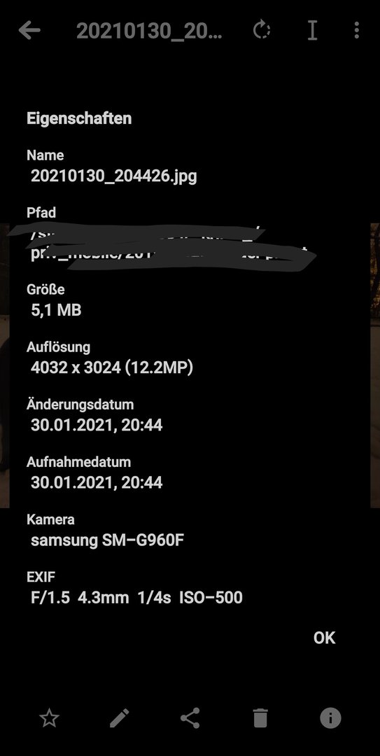

Hast du die Bilder mit dem Gerät gemacht, importiert oder heruntergeladen? Betrifft das alle Bilder? Bei ersterem sollte das aussehen, wie in Anhang 2, Beitrag 15. Bilder bei denen zB die exif entfernt wurden, zeigen nur das Änderungsdatum (Zeitpunkt der Bearbeitung)

@Mxp3 Ok, lass dir in der schlichten Galerie ein Foto anzeigen und dann dessen Eigenschaften (i).
Sollte so aussehen wie im Screenshot. Wenn da kein Aufnahmedatum steht, gibt es da keins und das ist schlecht.
