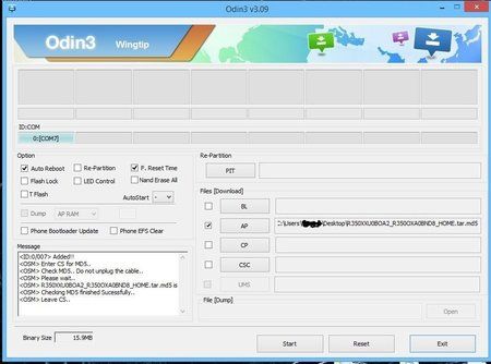

odin3.905.JPGHallo, ich hatte das gleiche Problem. Mit einem Update der Gear Fit von R350XXU0BNG2 auf R350XXU0BOA2 konnte ich den Fehler beheben. Das Update konnte ich aber nicht mit Kies machen. Darüber habe ich nur raus bekommen,dass das noch die alte Firmware ist. Das Update habe ich über Odin 3.09.5 gemacht.
How To Manually Upgrade Samsung Gear Fit VIA PC and Odin
Auf der Seite wird es gut erklärt.
Download firmware: R350XXU0BOA2_R350OXA0BND8_DBT - SamMobile
Da gibt es die Firmware.
Auf sammobile.com habe ich keine dreiteilige Firmware bekommen, habe es deshalb normal mit AP geflasht. Natürlich ist es ein Risiko aber ohne das Update war die Gear Fit auch nicht zu gebrauchen. (Das Flashen ist wie immer auf eigene Gefahr)
Versucht es einfach mal, bei mir funktioniert es seither mit meinem S6 Edge.

Vielen dank zum helfen.Samsung Gear Fit wieder fonksiniert.lg sven30
