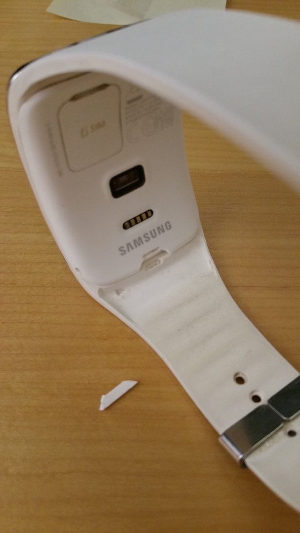

Hallo Zusammen,

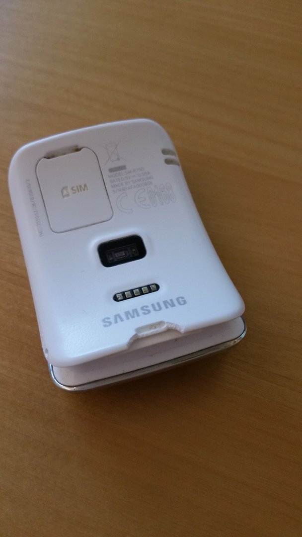

seit gestern Abend kann ich meine Ladeschale nicht mehr an der Gear S anklippsen. Die Raste an der Unterseite der Uhr (also das Stück, an dem der Haken der Ladeschale einrastet) ist ausgebrochen:
Und ich habe immer gedacht, dass irgendwann die Nasen abbrechen... Von wegen...
Die Uhr ist jetzt 14 Monate alt und wurde einmal täglich (über Nacht) auf die Ladeschale geklippst.
Mal sehen, was Amazon zu Garantie sagt...
Viele Grüße
Oliver
Nachdem ich Armband entfernt habe, ist die Bruchstelle besser zu erkennen. Und es macht den Eindruck einer Sollbruchstelle.

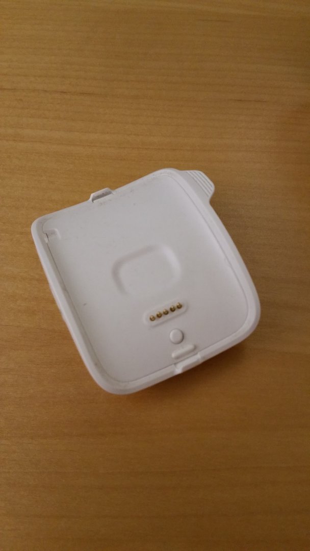

Na, da hoffe ich mal, dass bei mir das Gehäuse der Uhr länger hält. Ich hatte bisher "nur" das übliche Problem, dass die Haltenase an der Ladestation abgebrochen ist - sowohl bei der mitgelieferten Schale, als auch bei der Ersatzschale (beide haben immerhin fast ein Jahr durchgehalten, mehr darf man von einem Produkt in dieser Preisklasse sicherlich nicht erwarten </ironie off>).
Die zusätzliche Ladeschale hatte ich bei Amazon gekauft. Habe dort das Problem geschildert, bekam umgehend einen Rücksende-/RMA-schein und habe das Geld für die Schale zurückbekommen (und dann eine neue davon gekauft).

Jetzt hat es mich auch wieder erwischt. Bei der ersten Uhr (Kauf 2014) Erstattung durch Amazon wie bei origcn. Uhr dann in 2016 neu gekauft und jetzt wieder die Sollbruchstelle an der Uhr. Heute Telefonat mit Amazon. Uhr wird zur Reparatur eingeschickt, Kosten trägt Amazon. Bin mal gespannt, wie die das reparieren wollen.
Da bin ich auch gespannt. Da Samsung ja leider keine Smartwatch mehr mit einer SIM im Programm hat, bin ich auf die Smartwatch 2 von Huawei gewechselt. Bis auf das runde Display bin ich mit dieser Uhr sehr zufrieden. Akku Laufzeit hat sich von der Samsung 1 Tag auf 2 tage erweitert.
Auszug aus dem Service-Bericht:
"Ausgetauschte Bauteile:
- Mainboard/Hauptplatine"
Also haben die wohl das Back-Cover getauscht (neue IMEI).
Gerät befindet sich auf dem Weg zurück zu mir. Werde berichten.
Gerät ist heute angekommen. Sieht aus wie neu. Funktioniert alles! Kann den Reparaturservice von amazon (w-support) nur loben. Ursache ist zwar ein Konstruktionsfehler von Samsung, aber nach knapp zwei Jahren eben doch ein toller Service. Bin sehr zufrieden und froh diesen Artikel bei amazon gekauft zu haben.
