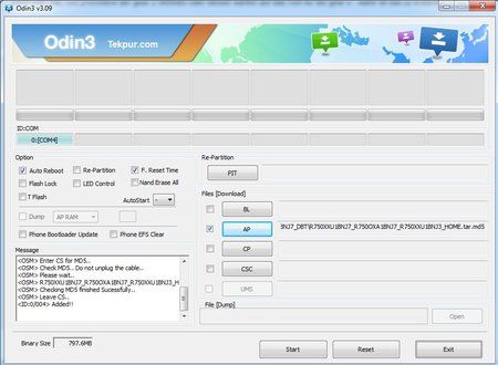

Ich möchte lediglich meine eigenen Klingeltöne auf der Gear S verwenden. Habe aber so etwas noch nicht gemacht, deswegen bin ich vorsichtig.
Ich habe die gesamte benötigte Software installiert und Odin gestartet.
Jetzt bin ich mir aber nicht sicher welche Haken ich unter Option setzen muss. Rechts unter AP habe ich bereits die Firmware eingefügt.
Kann mir da bitte jemand helfen?
Ich füge einen Screen an.
Vielen Dank im Voraus.
MfG Thomas

Brauchst nichts anzuhaken. Einfach auf Start.
Vorher nur im Task Manager alle Prozesse von Samsung Kies beenden.
