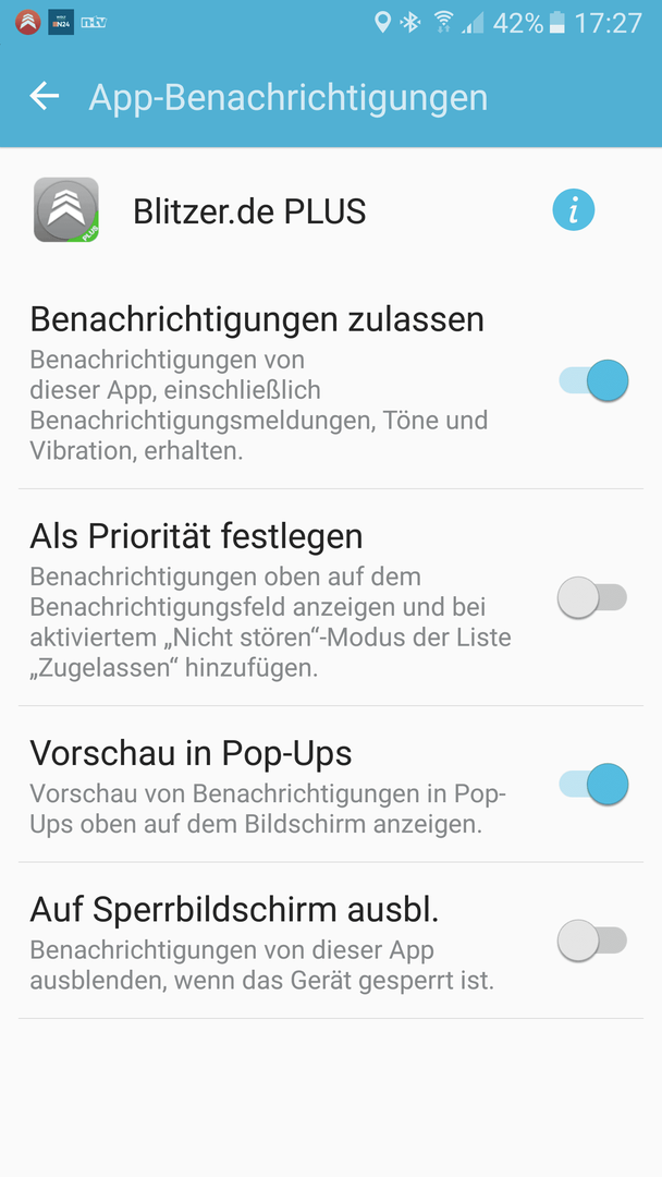

Hast du bei den Einstellungen für App-Benachrichtigungen mal geguckt ob nichts blockiert?
Benachrichtigungen sind nicht deaktiviert. Auch das Aktivieren der Vibration bei Blitzer.de hat nichts bewirkt...
