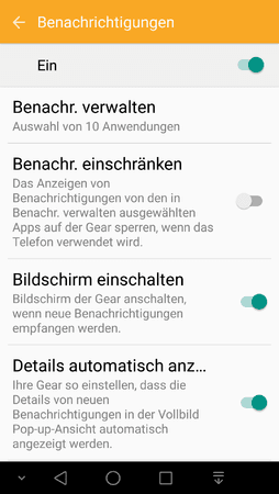

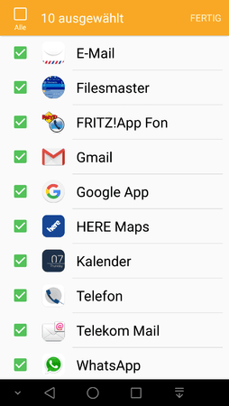

habe mir die Gear s2 classic gekauft. Ich habe das Samsung S6. Ich habe wie beschrieben - und auch bereits hier im Forum gelesen - alle Einrichtung vorgenommen. Aber ich bekomme auf die Uhr keine Benachrichtigungen. Habe sie auch schon neu gestartet, Häkchen rein und wieder raus... aber es funktioniert nicht. Was kann ich noch machen?
Danke vorab für die Hilfe.
In der Gear App folgende Einstellungen vornehmen: Siehe Screenshots.
Auf der Gear unter Einstellungen AnzeigeBenachrichtigungsanzeige den Grünen Button aktivieren. Dann sollte es funktionieren.
Die Uhr ist aber auch über Bluetoth oder WLAN mit deinem Handy verbunden?

Um das Problem zu fixen, einfach in den Benachrichtigungseinstellungen des Gear Managers das Einschränken von Benachrichtigungen bei aktivem Handy deaktivieren und schon gehts.

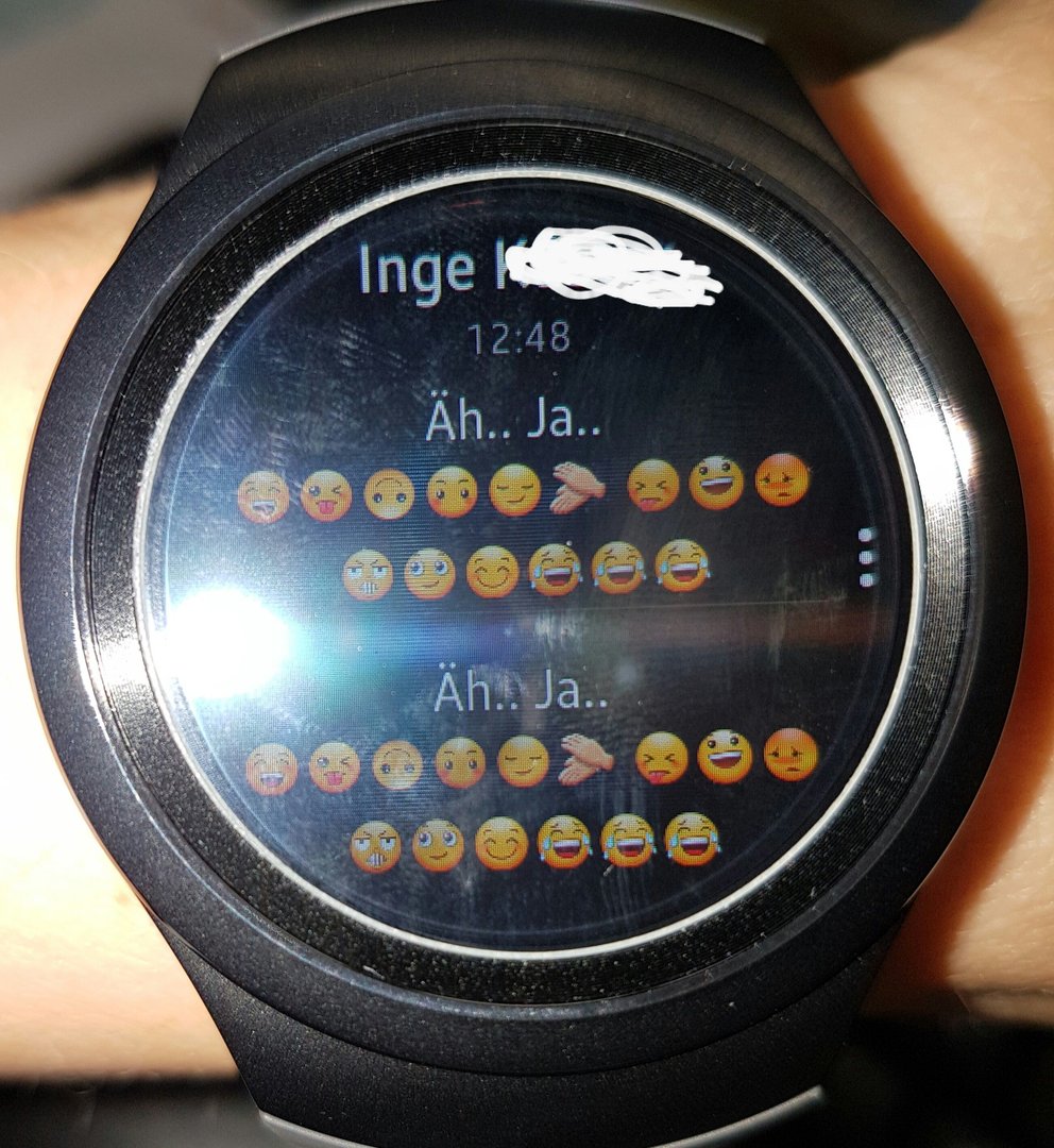

Jetzt habe ich noch eine Frage... Ich habe das Problem mit WhatsApp über die app Disa gelöst, anstatt whatsapp zu benutzen. Damit geht es. Allerdings wird mir alles doppelt angezeigt... Warum ist das so? Das war aber schon mit whatsapp so... Also es steht der Absender da, dann der Text, dann ein dünner Strich und noch einmal der gleiche Text... Habt ihr eine Idee?
