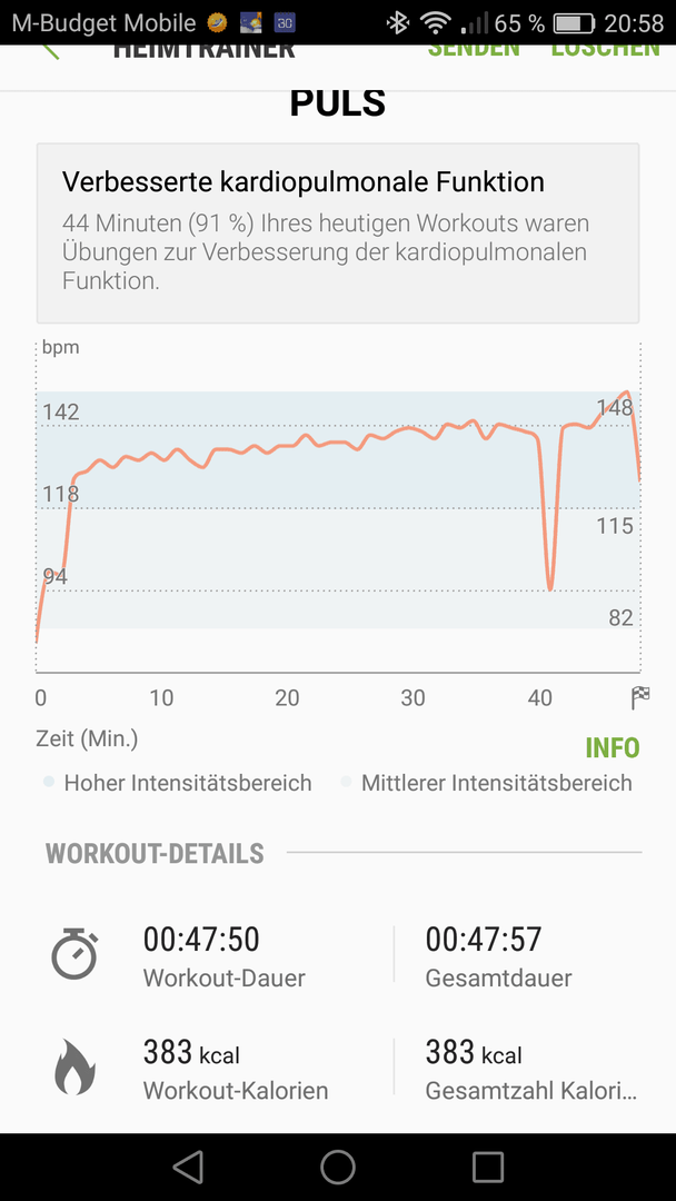

Wie man hier sieht, hat sie den Puls beim heutigen Cardio Training gleich von Anfang (Min. 2 bis 3) an nicht richtig gemessen und dann bei ca. Minute 39 gleich mal wieder verloren.
Wenn man also nicht minütlich oder zumindest alle 2 Minuten drauf schaut, riskiert man, dass sie in der Folgezeit Mumpitz misst. Immer wieder enttäuschend. :sad:
Wenn das dann passiert hilft meist nur, das Armband zu öffnen und wieder zu schliessen. Die Uhr einfach am Arm nur zu verschieben hilft nicht immer, öffnen schon.
