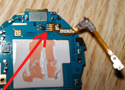

Moin allerseits....
Habe in letzter Zeit auch immer öfter das Problem mit dem Home Button und habe etwas recherchiert.....
Fündig geworden bin ich dann ua. in einem amerikanischen Forum , wo alles darauf hinaus läuft : ....das Button-Flexkabel muss ersetzt werden :cursing:
Die Reperatur ist zwar nicht ohne wie zB. in diesem Video zu sehen ist, dürfte sich aber lohnen :sneaky:
Reaktionen: Schoof0815
...Update von mir :
Habe mich gestern mal getraut die Reparatur zu erledigen.....
....wie erwartet braucht man eine ruhige Hand und beim Löten der 4 Kontakte auf ca. 3mm Breite einen seeeehr kleinen Lötkolben, eine "3. Hand" mit Lupe und Licht ist neben einer gehörigen Portion an Fingerspitzengefühl auch von Vorteil :sneaky:
Das ganze Prozedere hat bei mir ca. 20 Minuten gedauert und die Tasten der Uhr funktionieren wieder einwandfrei ...bin happy :thumbsup:
Reaktionen: 1DROID, Schoof0815, TheMissingLink und 2 andere
Das Video habe ich auch schon gefunden. Hast Du die Reparatur wie im Video durchgeführt, oder ein neues Flexkabel besorgt? Falls Letzteres zutrifft, wo hast Du es bestellt?
Hat hier jemand schon bei den einschlägigen Chinahändlern bestellt? Ich habe die Flexbänder auch achon für zntwr 3€ gesehen.
Ich habe gestern ein neues Flexkabel bei einem eBay Händler für 5,85 EUR bestellt und heute eingebaut. Uhr läuft wieder!
