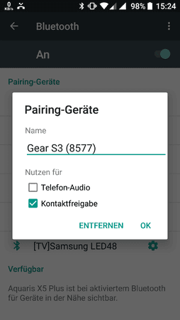

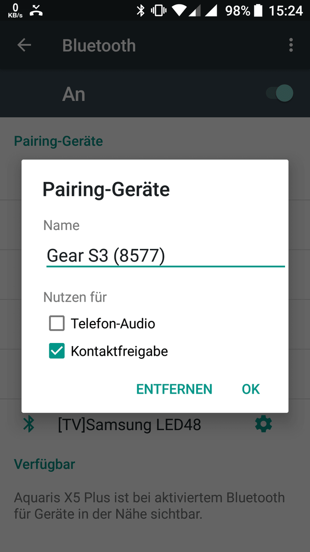

So müßte es funktionieren.

Das war auch mein erster Ansatz. Komischerweise hielt die Rechtevergabe unter Bluetooth nicht dauerhaft. Ich musste Telefon-Audio immer wieder manuell deaktivieren. Das war nervig und fiel mir meist erst auf, wenn ich schon los gefahren war. Und dann will ich einfach nicht mehr am Smartphone rumfummeln.

Ich mache es so, wie Subaro geschrieben hat und das funktioniert. Ich kann so auch Gespräche über die Uhr annehmen (Audio auf dem Headset) und ablehnen. Die Einstellung bleibt erhalten, auch wenn ich Headset, Uhr oder Telefon mal ausschalte.

Wenn ich der Uhr nur über die Bluetooth Einstellungen die Rechte zum Telefonieren entziehe bleiben die Einstellungen nicht dauerhaft erhalten. Spätestens beim nächsten booten des Smartphones darf ich die Einstellungen wieder vornehmen.
