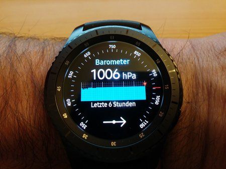

Ich habe bei der App: Höhenmeter Barometer folgenden Fehler in der Anzeige:

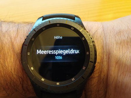

Die Angabe in hPa stimmt meiner Meinung nicht. In den Einstellungen,bei manueller Klaibrierung ist der Wert mit 1036 Meeresspiegeldruck eingestellt. Wenn ich dann ins Barometer rein gehe, scheint der Wert 1006 hPa auf.
Bei meiner Messung auf einer Wetterstation wäre der Wert exakt 1035 hPa.

Das passt schon so.
Bei mir ist automatische kalibrierung aktiviert. Aktuell zeigt meine frontier 1016 hpa an. Schaue ich dann nach im Menü was bei Meeresspiegeldruck steht ist das 1033 hpa.
1033 hpa sollen es auch laut Wetteronline sein.
Die 1006 sind der gemessene Wert und die 1036 sind der Aktuelle Luftdruck auf NN reduziert.
Da du nicht auf Meereshöhe bist (es sein denn du wohnst an der Küste) unterscheiden sich diese Werte.
Die frontier muß aber wissen wie der aktuelle Luftdruck auf Meereshöhe ist da sich daraus deine Höhe ergibt die die Gear davon ableitet.
Das ist also kein Fehler

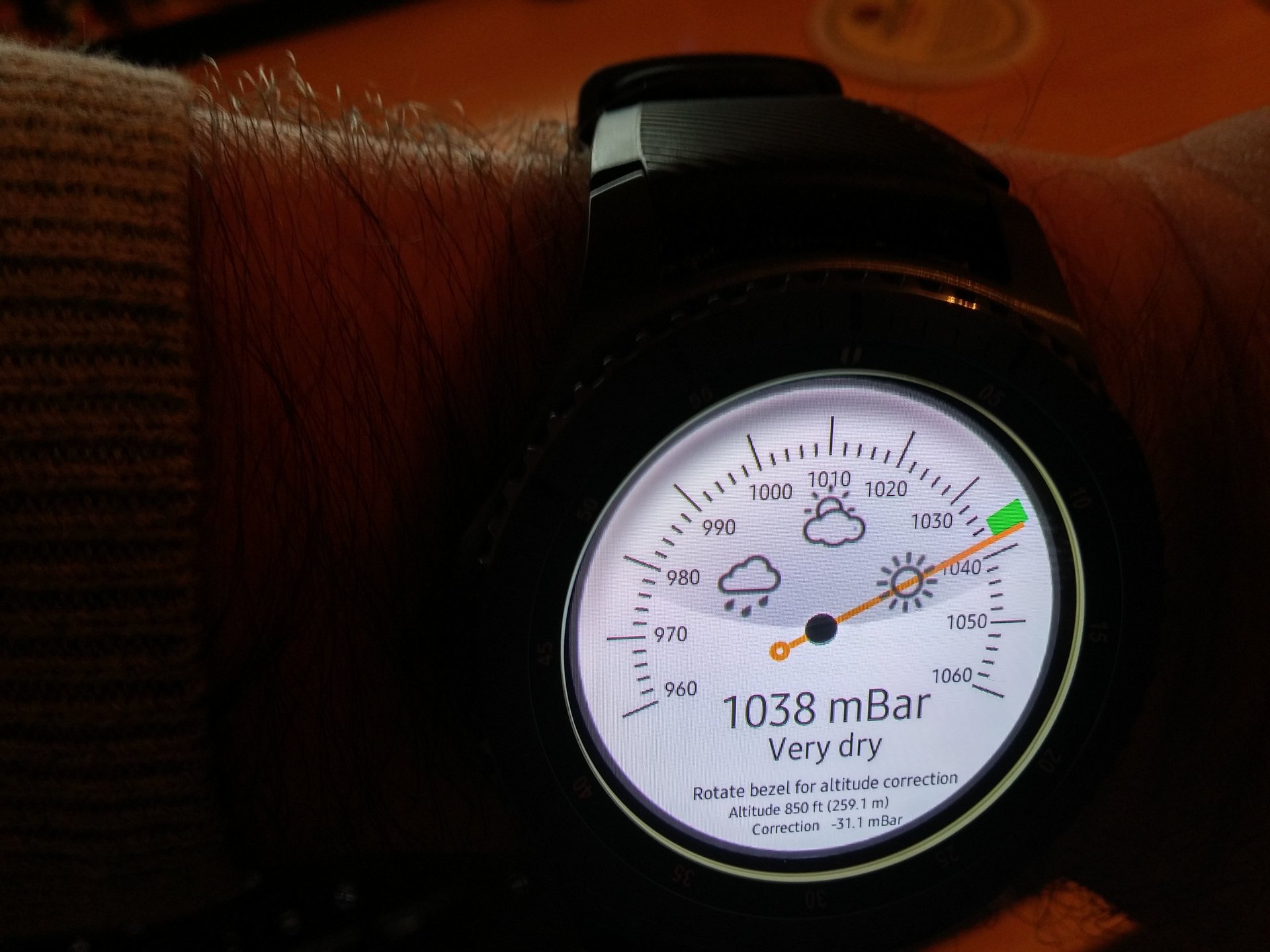

Habe mir eine App auf die Gear geladen, - da wird der Luftdruck so angezeigt, wie ich es gewöhnt bin. ( siehe Bild )
Wünsche dir schöne Feiertage und danke nochmals! LG Manfred

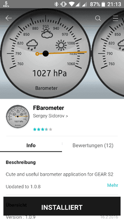

@crusito sorry, auf das hab ich noch gar nicht gedacht :) Ich habe jetzt diese App gesucht....habe ich nicht bei google play runter geladen, sondern muß ich direkt bei den Ziffernblättern der Gear, die zum Kauf angeboten werden, gefunden haben.
Die App heisst: FBarometer.
Schöne Feiertage!

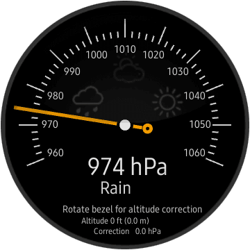

Hier:
Reaktionen: blechdepp und Heimsurfer
Danke Subaru! Hab es nun am Handy gefunden: Unter Galaxy Apps, dann auf Gear, dann auf Suche, dann geht ein Fenster auf, dann wieder auf Gear und ins Suchfenster FBarometer eingeben. Die app ist gratis.
LG Manfred
