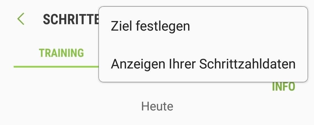

Interessant! Wo bitte kann ich das auf dem Smartphone in Samsung Health einstellen? Ich finde dazu keine Einstellung . Oder geht das nur auf Samsung Geräten?
Bearbeitet von: Taba - Grund: Direktzitat entfernt. Gruß Taba
@herpeco
Auf meinem Samsung ist es hier:
Ob es auf anderen Geräten einstellbar ist = ?
auf meinem Honor 5X ist es ebenfalls an der stelle.
