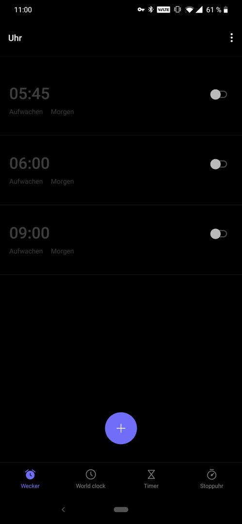

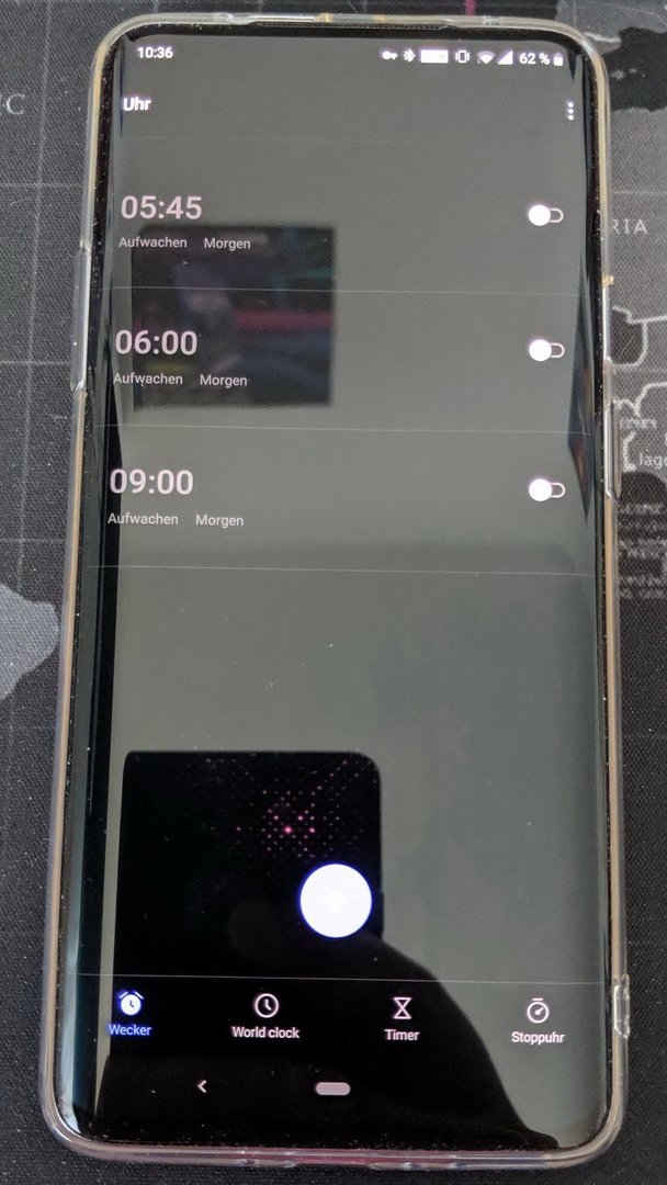

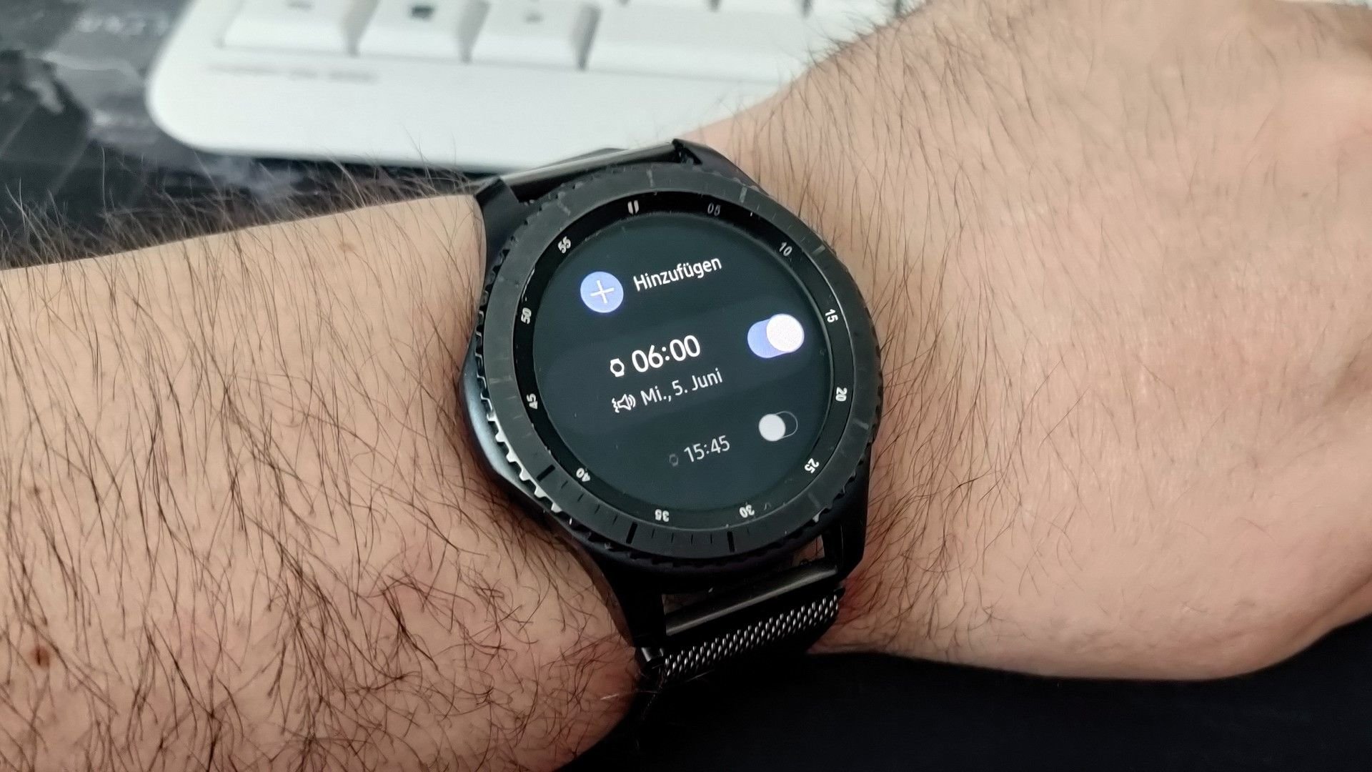

Kann ich nicht bestätigen. Auf dem Pixel 2 XL und auch auf meinem neuen OnePlus 7 pro sind die Alarme unabhängig voneinander einstellbar. Vielleicht ist das nur eine Samsung-Krankheit. Noch ein Grund, kein Samsung-Handy zu kaufen...
PS: Irgendwie beißt sich die Kamera vom Pixel mit dem 90 Hz-Display des OnePlus. Sieht auf dem Foto sehr merkwürdig aus und man sieht den Laser-Autofokus so zerstreut auf dem Display... hab nochmal nen Screenshot daneben gemacht - so sieht man das mit dem Auge auch :)
Bei dir auf der Uhr wird auch beim Alarm eine Uhr abgebildet. Bei mir ist ein Telefonsymbol.
Ich habe aber nicht herausgefunden, wie man das ändern kann. Vor dem Update hatte es genauso wie bei dir funktioniert.
PS: benutze S8 als Handy
[doublepost=1559639660,1559639360][/doublepost]Ich werde noch bekloppt.
Hab jetzt nochmal ein Alarm an der Uhr eingestellt und es zeigt mir auch das Uhrsymbol an. Ich habe weder Einstellungen noch sonst irgendwas probiert.
Es geht wieder. Gibt's doch nicht ‍♂️
