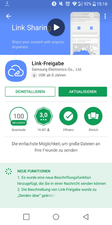

Deinstalliere mal für App "Link- Freigabe", welche für die Kommunikation zwischen Gear und Samsung health/ Gear App fungiert.
Installiere neu und Berichte bitte.

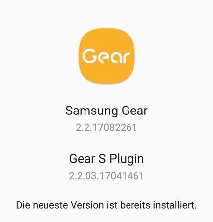

Die Gear-App hat sich heute aktualisiert. Update schon durchgeführt?
Edit: Jetzt erst den ellenlangen Beitrag gelesen.
