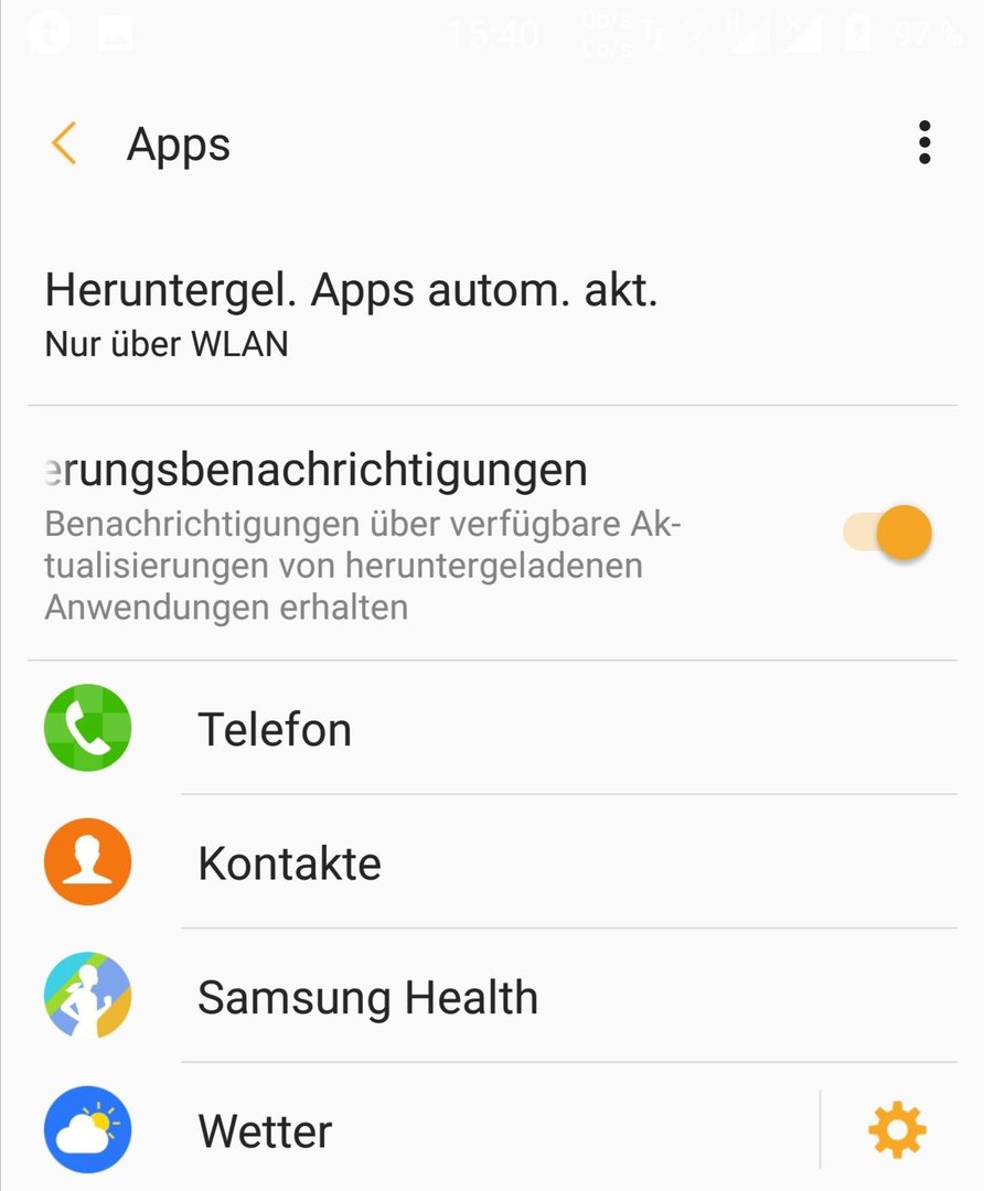

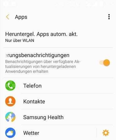

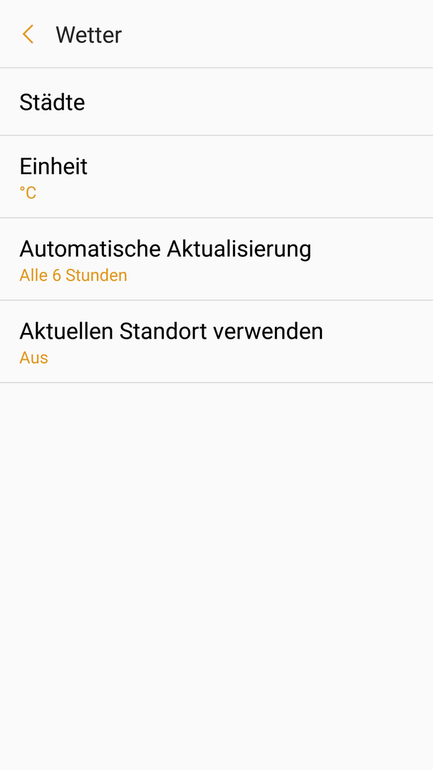

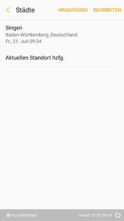

Ich habe jetzt unter "Wetter" auf der Gear mal "aktuellen Standort" deaktiviert und einen Ort manuell eingetragen und bekommen kein Wetter angezeigt. Wenn ich auf der Gear dann "Stadt hinzufügen" wähle und meinen Ort eingeben sagt er "bereits registriert" aber anzeigen tut er trotzdem keine Wetterinfos.
Und nu?
Das Wetter auf der S3 hat nix mit der auf dem Handy installierten Wetter App zu tun.
Die Wetter App läuft innerhalb des Gear
Manager und wird auch dort konfiguriert.

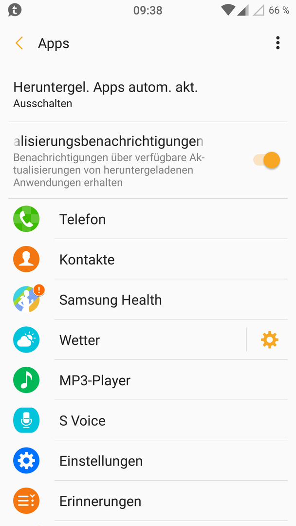

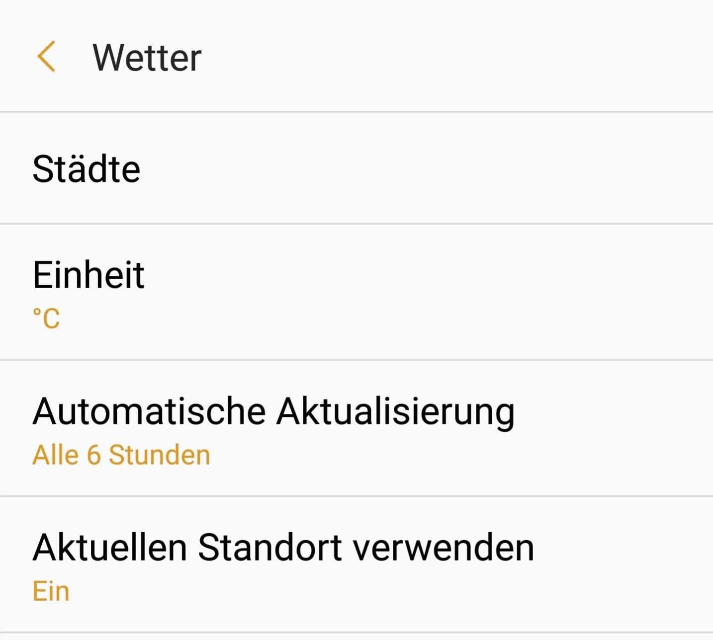

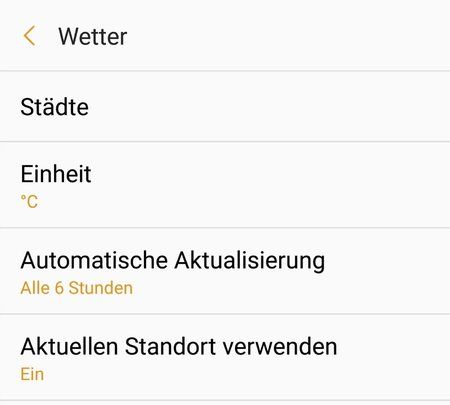

Ich habe nicht von der Stock-App gesprochen. Wenn dies Accu ist, OK. Ungewöhnlich bei dir ist schon, das du die Städte auf der GS3 einträgst.
Ich rufe auf der GS3 die Wetter-App auf und füge meine Städte dann über die Handy-App hinzu, weil die sich auf dem Handy automatisch öffnet, wenn ich auf der GS3 auf "Stadt hinzufügen" drücke.
Und GPS muss sicherlich nur aktiviert sein, wenn die Städte mit GPS verknüpft sind. So, wie ich es bereits beschrieben habe.

@Sunny Ja, deine Screenshots sehen identisch aus mit meinen Screens aber es funktioniert eben nicht.
Habe die Gear auch gestern schon einmal resettet, leider ohne Erfolg.
Reaktionen: Sunny
Hast du auf dem Handy mal nachgeschaut, ob die Gearapp alle notwendigen Rechte hat? (Falls du Root oder Android 7 oder eine eingebaute Rechteverwaltung hast)
Reaktionen: rumper
Gerade nachgeschaut, alles Berechtigungen die möglich sind, sind auch eingeschaltet.
