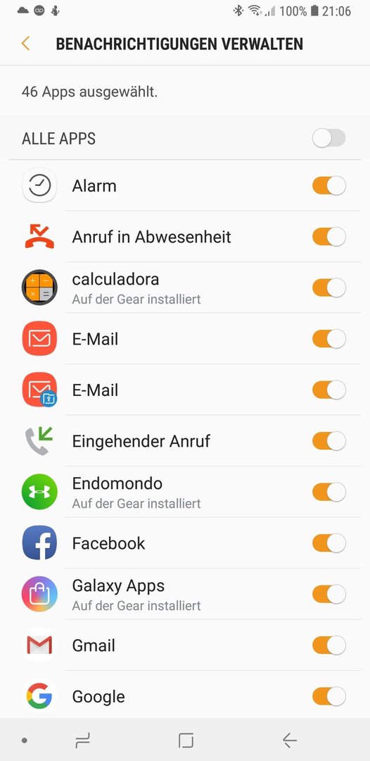

Unter Benachteiligungen verwalteten muss der Eintrag:
Eingehender Anruf
stehen.

Edit Screenshot :
Ich habs gefunden eingehende Anrufe" auf der Gear APP
