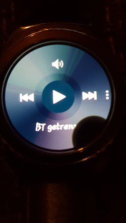

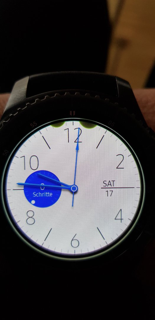

Seit einigen tagen "ziert" ein dunkler, halbkreisförmiger Fleck die "12 Uhr" Position meines Displays. Der Live Chat Support von Samsung konnte mir dazu nicht viel sagen, ausser das ich sie einschicken soll.
Kennt evtl. Jemand das Problem und kann was dazu sagen ?
MfG
@hoellerich
Sieht nach "eingebrannt" aus.
Ich denke da hilft wirklich nur einschicken.

Wurde eventuell mittels App das AOD mal "überbrückt"?
Ich wüsste nicht das die Uhr irgendwann mal dauerhaft geleuchtet hätte.
Finde auch bei meinen Apps keine, welche an speziell an dieser Stelle irgendwie auffällig wäre.

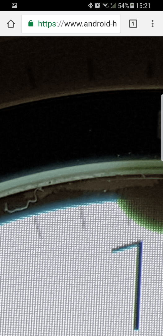

Kann es sein dass das Glas kaputt ist?? Oder ist dort ein Schutzglas drauf??
Bearbeitet von: Onslaught - Grund: Bild(er) in den Anhang verfrachtet - Gruß Onslaught
Ja da ist ein schutzglas drauf. Dieses hatte ich aber zwischendurch schon mal entfernt um nachzusehen. Sieht ohne genauso aus.
Bei mir ist dort oben die Info, ob die Gear mit meinem Handy verbunden ist oder nicht. Ich denke mal, das dieses Ziffernblatt nicht sauber erstellt ist. Versuchte mal ein anderes und Berichte bitte.
Das ist doch eins der vorinstallierten Watchfaces. Daran wird es wohl nicht liegen.
Ist es denn permanent, also auch im Menü und in den Apps? Falls ja, dann ist es wohl ein Defekt und du solltest sie besser einschicken!

New (to me) Gear S3 Frontier, with black smudge on screen - suggestions?
Eventuell falls Du noch richtige Pixel drunter siehst, könnte es sich um Probleme mit dem Akku handeln... wenn der sich aufbläht.
So abwegig ist das nicht, das ist mir mit meinem SM-Z130H auch passiert...
Eventuell würde es ja schon reichen die 4 Y Schrauben zu lösen... und notfalls die Platte von der Rückseite zu lösen... als Test...
20 Euro für nen Akku ist jetzt nicht gerade viel... Habe aber nur Ebay UK jemand gesehen. Der welche verkauft...

Hab genau das gleiche Problem, wie ist es bei dir ausgegangen?
Mfg

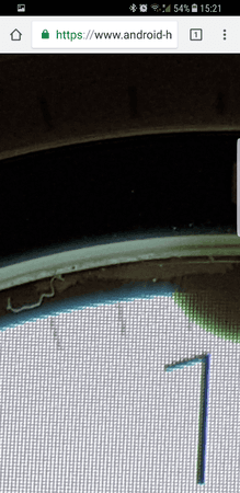

Hier auch - scheint das gleich Problem zu sein...
@Inuit Ja ganz genau so sieht es bei mir auch aus
Habe es heute eingeschickt, mal schauen was dabei raus kommt.
An welche Adresse hast du es eingeschickt? Gibt es da ein Rücksendeprozedere.
Habe bei Samsung angerufen und eine Email zu einem Subunternehmen Namens "LetMeRepair" bekommen. In der Email war auch eine Anleitung beigelegt.
Habe jetzt mal sie DHL kosten fürs das hinsenden selbst übernommen. Ansonsten sehr übersichtliche und benutzerfeundliche Webseite.
Habe auch eben online meinen Reparaturstatus abgefragt, es ist erst heute eingegangen.
Werde weiter Berichten.

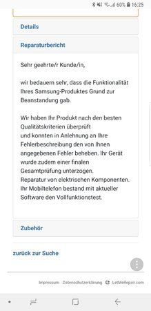

Hi, heute habe ich den Reparaturstatus verfolgt und folgende Meldung bekommen.
Die Uhr ist auf dem Weg zu mir und ich bin gespannt wie sie aussieht.

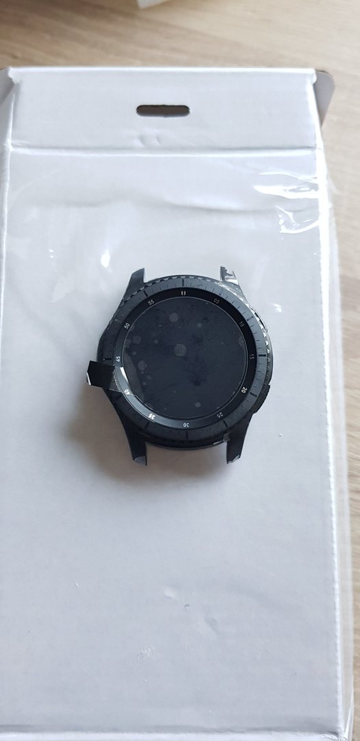

Hallo, heute ist die Uhr angekomme. Fehler behoben und die haben das komplette Case gewechselt.
Bearbeitet von: Onslaught - Grund: Bild in den Anhang verfrachtet - Gruß Onslaught

Wenn das stimmen sollte, das nur außen gewechselt wurde... dann müßte ja die Software angezeigte Seriennummer die gleiche sein.
Das unter About Gear->Device Information
Jedenfalls danke für Info.
MfG
@adfree Habe es eben abgeglichen, es ist dieselbe Seriennummer.
