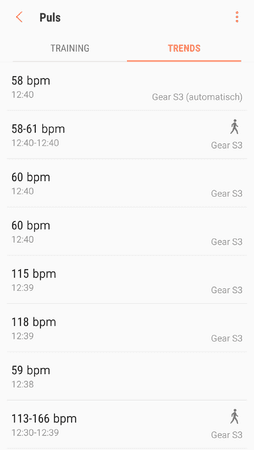

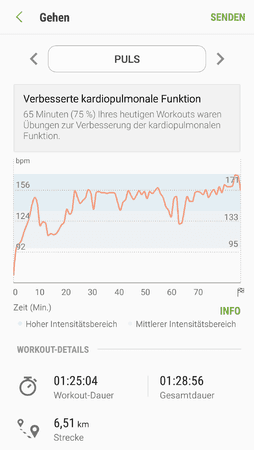

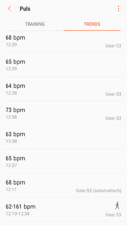

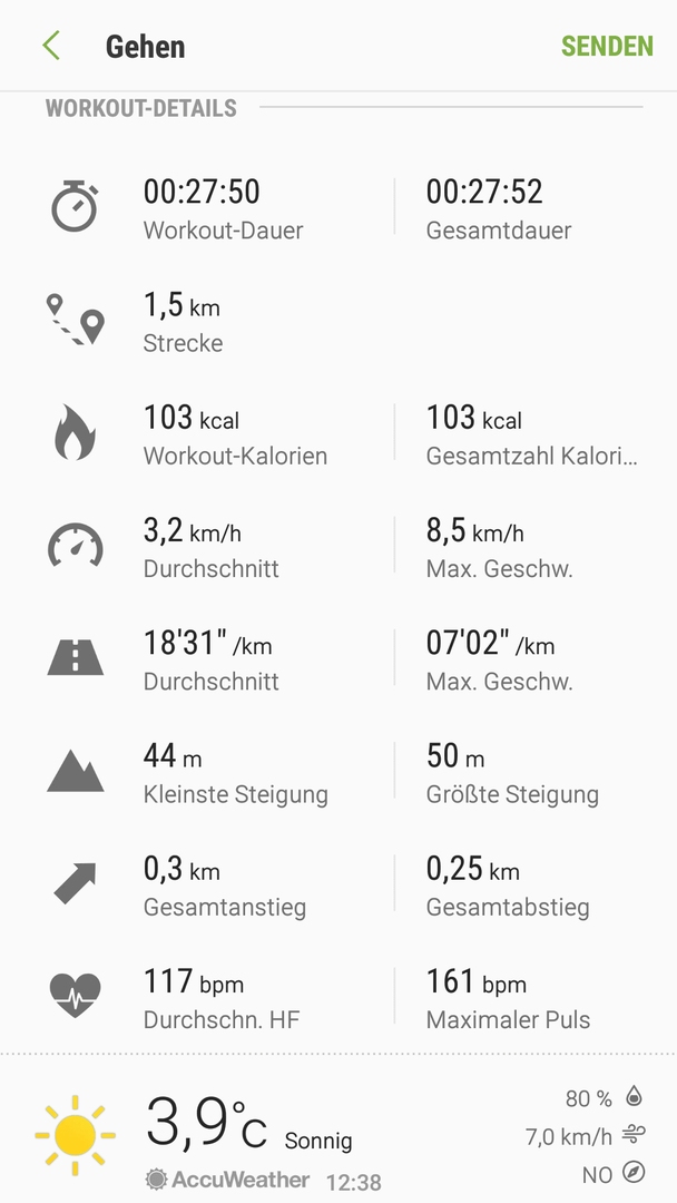

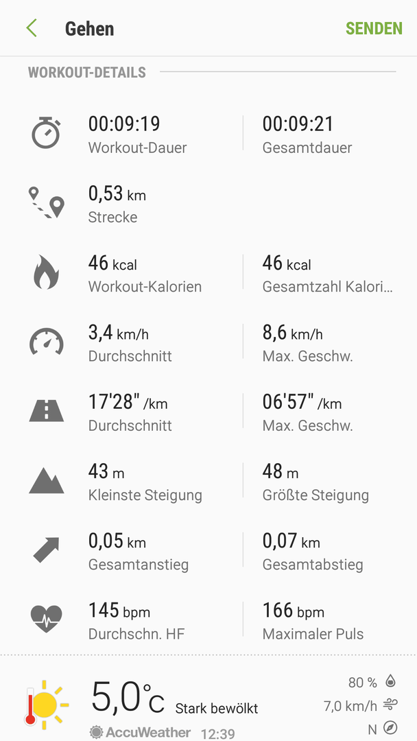

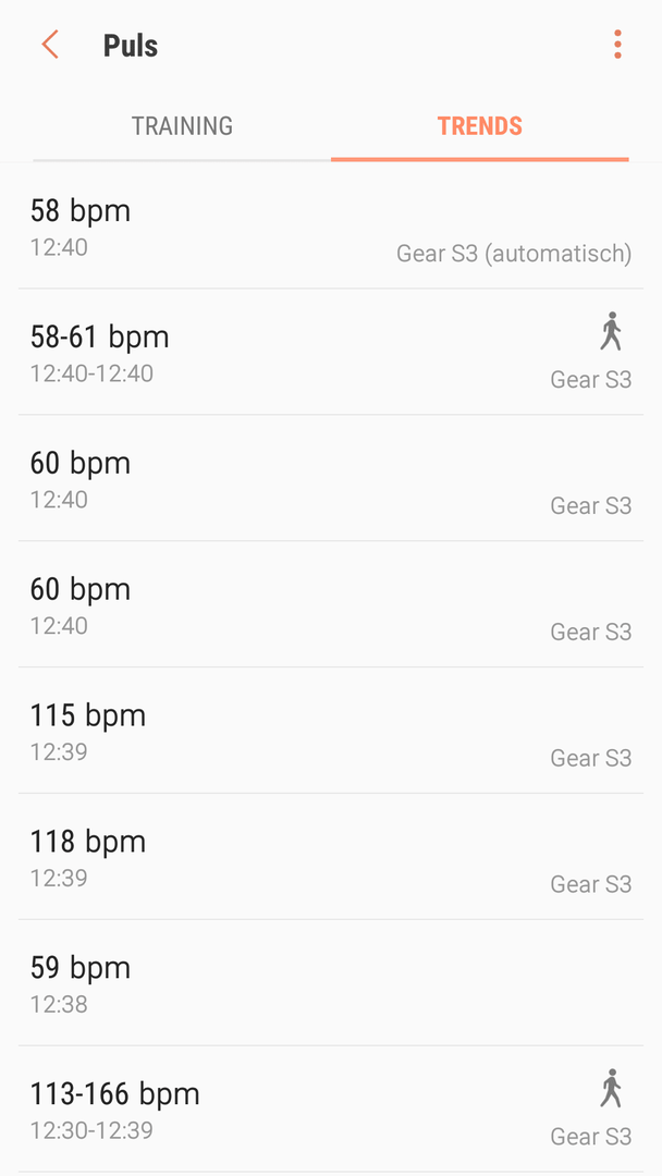

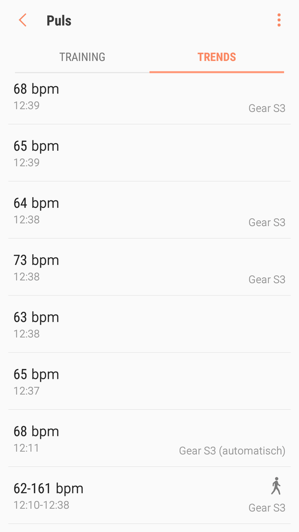

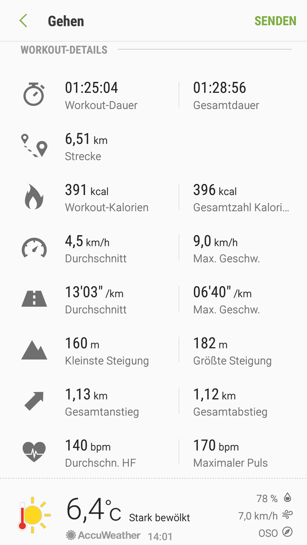

Hallo Zusammen,
ich habe gestern die Erfahrung gemacht, dass bei meiner Gear S3 in der Sportart Gehen vollkommen unplausible Pulswerte gemessen werden. Hier die Aufzeichnung des gestrigen Sparziergangs mit meiner Frau:
Auch beim kurzen Sparziergang in der Mittagspause wurde soeben vollkommener Quatsch gemessen.
Ich hab direkt nach dem Spaziergang manuell mit meinem Galaxy S5 gemessen und auch nochmal
mit der Gear S3 nachdem ich die Sportsession beendet hatte. Dabei kam ich wieder auf einen vernünftigen
Pulswerte (siehe Messung um 12.38 Uhr und um 12.40 Uhr). Merkwürdiger Weise werden nach erneutem Starten einer Sportsession (S-Health, Sportart Gehen) im sitzen vernünftige Werte gemessen (siehe 12.40 Uhr - 58-61 bpm).
Hat noch jemand derartige Probleme? Oder kann mir wer helfen mein Problem zu lösen?
Gruß Jarim
P.S.: Mein Ruhepuls liegt normalerweise bei 50-60 bpm.... und nein ich bin während des Spazierens nichts ins schwitzen geraten. Ich halte die gemessen Werte für falsch ;-)

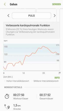

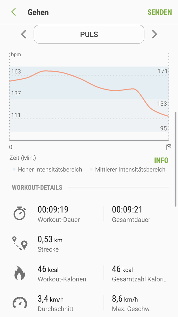

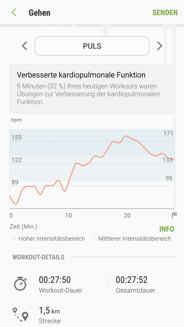

Nur die Sportart "Gehen" in der S-Health App bereitet mir weiter Kopfzerbrechen. Hier mein heutiger Test mit "strammen" Armband.
Zunächst habe ich 2 Minuten im sitzen gemessen, da war der Puls noch im normalen Bereich (60-70 bpm). Während des Spaziergangs ist der dann aber wieder bis auf über 160 bpm angestiegen. Im direkten Anschluss an den Spaziergang habe ich mich hingesetzt und geguckt wie sich der Puls verändert. Dabei ist er bis auf ca. 125 bpm gesunken, weiter aber nicht. Direkt nachdem ich die "Gehen" Session beendet habe, habe ich erneut mit der S-Health App (ohne meinen Arm anders zu halten als in der letzten Minute der Session) und mit meinem Galaxy S5 gemessen. Dabei kam ich sofort auf vernünftige Werte zwischen 60 und 70 bpm. .... Ich vermute es schein kein generelles Problem mit der Uhr zu sein, sondern eher ein Softwareproblem. Würde mich freuen, wenn weitere Personen von ihren Erfahrungen während eines Spaziergangs berichten würden. Ich werde Morgen erneut eine Messung starten und mal die Sportart "Laufband" wählen und vergleichen.
Gruß Jarim
Anbei noch die Screenshots der Aufzeichnungen.
