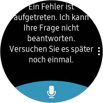

Ich habe seit dem letzten Firmware Update der S3 ein ähnliches Problem.
(Siehe Bild). Ein zurücksetzen der Watch brachte leider keinen Erfolg.
Starte ich sie jedoch neu oder erzwinge über die App auf meinem Smartphone einen Stop von S Voice funktioniert es für eine Weile wieder einwandfrei bis der Fehler erneut auftritt. Für Tipps und Vorschläge wäre ich Euch dankbar.

Hab seit dem Update auf 3.0.0.1 (inkl Factory Reset und voice Update) das gleiche Problem mit svoice. Und natürlich auch kein Adguard.

Habe gestern meine S3 auf Werkseinstellungen zurück gesetzt neuste Firmware drauf und nach Stunden ist der Fehler wieder allgegenwärtig.
Ist ziemlich ärgerlich. Werd mal sehen was Samsung selber dazu sagt.
Bei mir geht S-Voice seit dem Update auf Tizen 3 gar nicht, dabei wurde due Uhr nach dem Update zurückgesetzt.
Bei mir an meiner Gear S3 besteht das gleiche Problem. Allerdings zusätzlich geht bei meinem Note 4 S Voice auch nicht mehr.

Das freut mich für dich. Bei mir kommt an der Gear nach wie vor die Fehlermeldung, allerdings am Note 4 geht es wieder.
Mal ein Update der Sprachdatei auf der S3 gemacht?
Ich meine, danach hätte es funktioniert bei mir.
An weicher Stelle genau bzw. wie mache ich das Update?
Einstellungen -> Eingabehilfen -> Text zu Sprache.
Reaktionen: NosferatuBerlin
Ok. Geht wieder, dass war es offenbar.
