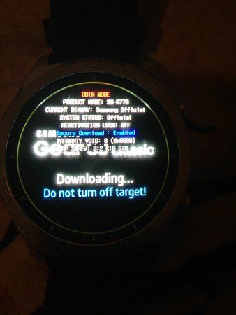

Könntest Du ein Foto von dem Odin Mode machen. Das Reboot Menü scheinst Du ja gefunden zu haben.
Da sind hilfreiche Infos zu finden... zumindest wenn man sie deuten kann.

Das sieht soweit gut aus...
Kurzer Versuch der Erklärung...
Also Official... Official in den 2 Zeilen zeigt zumindest halbwegs. Das die Firmware "offiziell" war/ist...
Anders würde es aussehen bei:
official custom oder
custom
custom
Bin gerade etwas schreibfaul...
WARRANTY VOID 0 (0x0000) ist auch der "Idealwert"...
So weit so gut.
Den Akkustand könnte man im Download wireless Mode anzeigen lassen...
Sogar Laden wäre möglich...
Also meine Empfehlung wäre die SM-R770 in diesen Download wireless Mode zu schalten... aufs Ladegerät...
Und hoffen das es die Uhr bis 100 % und grünem Lämpchen lädt...
Bitte nicht unbeobachtet Laden... und nicht länger als MAX. 2 Stunden...
Je nach Firmware und Problem gibts Wärmeentwicklung... dann will das Ding nicht laden...
Bin auch schonmal eingepennt... und beim wieder wach sein war er bei 16 %...
Sinn der Übung ist zu Prüfen ob der Akku mehr als 20 % Strom bekommt...
Denn soviel brauchst Du mindestens um mit netOdin einen Flashversuch zu starten...
Desweiteren muß der Download Mode wireless stabil "stehen bleiben"...
Also Du mußt den WPS Mode zumindest sehen können... es darf keinen Reboot geben...
Mit 2 mal Power Button schaltest Du in den AP...
Auch der muß bleiben... nicht von alleine rebooten.
