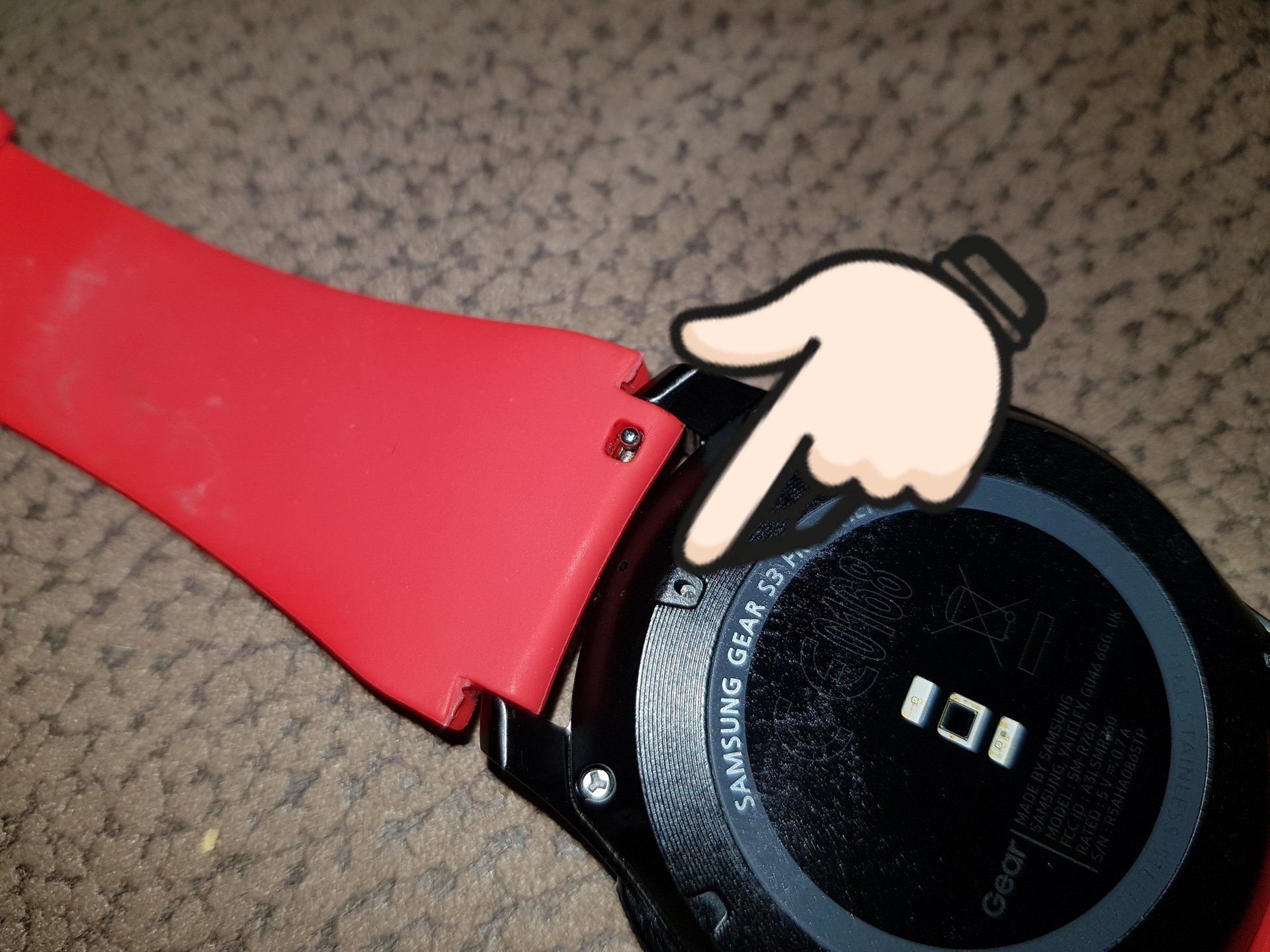

Hallo
An alle wo keine Etagen gezählt werden..
Auf der Rückseite wo die Schrauben sind ist oben ein kleines Loch wo der Sensor drin ist..
Mit einer Zahnbürste dieses vorsichtig reinigen( warmesWasser)
Und es geht wieder..
Habe viel gelesen und auch probiert..
Geholfen hat nur das..
Bei mir läuft sie wie am ersten Tag
Gruß Larry

Danke für den Tipp. Meine zählt seit den ersten Tag nur schlecht...
Das vorsichtige Reinigen mit der Zahnbürste auf der Rückseite der Uhr
(Loch-Sensor Barometer) hat bei mir wieder die Etagenmessfunktion
aktiviert. Bin bisher sehr zufrieden und benutze diese Funktion schon
über ein Jahr.
