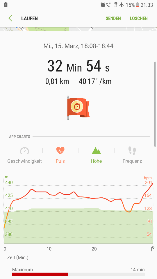

Ich muss hier mal eine vermutlich ganz dämliche Frage stellen: Kann ich mir den von der Gear S3 während einer getrackkten Wanderung ebenfalls aufgezeichneten Höhenverlauf irgendwo auf dem Smartphone in der S Health App anzeigen lassen? Ich finde da einfach nix.
Die Höhe ist doch in der SHealth App dabei. Zumindest bei mir.

Danke - jetzt habe ich es auch gefunden. Hätte nicht gesehen, dass man da Kurven ein- und ausblenden kann bzw. muss.
