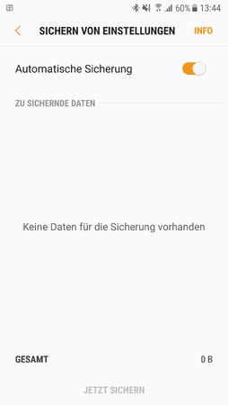

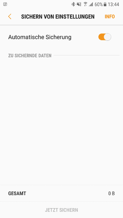

Hallo!
Ich habe folgendes Problem:
Nach dem Update auf Tizen 3 kann ich komischerweise keine Sicherung der Uhr in der Gear Manager App mehr machen.
Ich kann quasi gar keine Elemente auswählen, die gesichert werden sollen.
Habe meine alten Sicherungen bereits mal gelöscht und auch die automatische Sicherung abgeschaltet. Leider alles ohne Erfolg.
Woran könnte das wohl liegen?
Habe die uhr nach dem tizen 3 Update komplett resettet und nicht wiederhergestellt.
Screenshots der App sind im Anhang.
Wenn ich zwischendurch auf Info klicke und dann auf den Bildschirm zuvor wechsele dann sagt mir die app, es sei nichts ausgewählt zum sichern.

wo ist den dieser Punkt überhaupt zu finden in der App?
Einstellungen - Info zur Gear
Das kann ich nicht bestätigen. Wenn ich auf den Punkt gehe dauert es allerdings eine ganze Weile, bis die Liste mit den zu sichernden Elementen angezeigt wird. Aber dann kann ich alles auswählen und sichern.
Reinhard
Ich habe jetzt auch mal einen Moment gewartet... mir wird nur die gleiche Meldung wie auf dem Bild im Anhang gezeigt.
Hat evtl noch jemand so ein Problem?
Ich habe meine Uhr und mein Handy jetzt resettet.
Mittlerweile läuft die Sicherung wieder.
Hier kann erstmal zu.
Bevor nun alle, denen es ähnlich ergeht beide Geräte reseten - beide einmal neu starten tut es auch.
(Vermutlich reicht eins, ich weiß aber nicht welches. ;))
