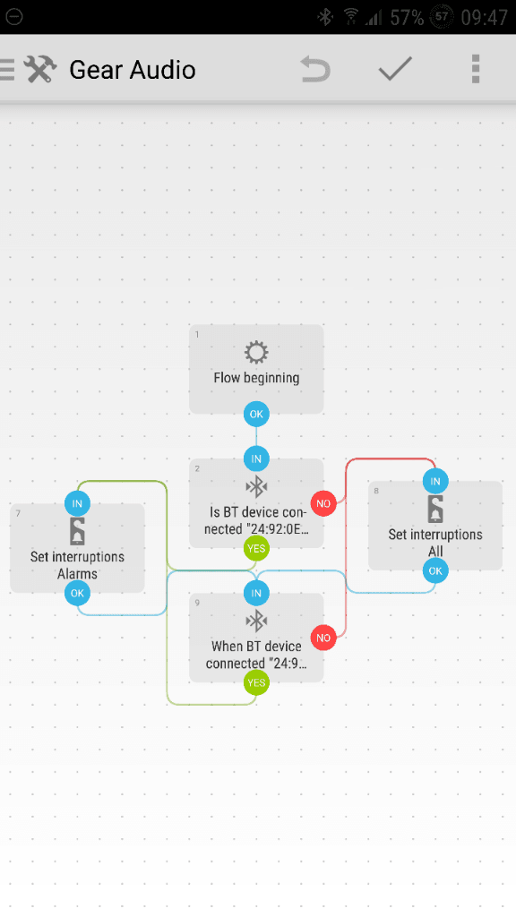

Habs jetzt aber anders gelöst, mit der App 'Automate'n die ist im Gegensatz zu Tasker sogar gratis.
Wen es interessiert: ist eine Verbindung zur Gear S3 da wird Nicht Stören am S7 aktiviert, ist keine Verbindung da, wird Nicht Stören deaktiviert. Und danach geht es in eine dauerhafte Überwachung ob sich die Verbindung ändert und tätigt bei Änderungen wieder dieselben Massnahmen, sieht dann so aus wie im Anhang.
