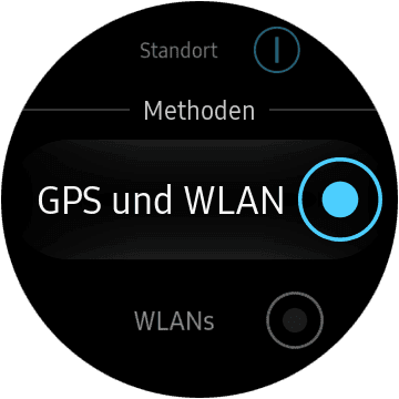

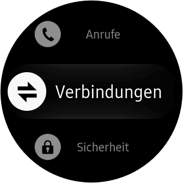

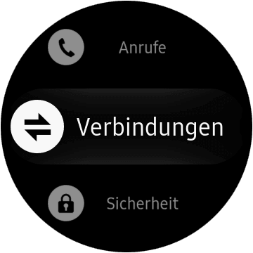

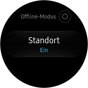

@Dragon569
Geh mal auf Einstellungen, usw.

Habe ich so aktiviert. Sobald ich allerdings ein Workout über die Uhr starte, sehe ich das GPS Zeichen auf meinem Smartphone.
