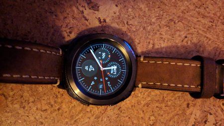

Update der Wetter App ist heute automatisch installiert worden auf Version 3.3.4
Läuft damit alles wieder :)
