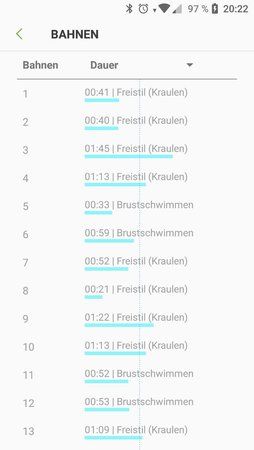

hat von euch schon jemand die Gear Sport zum aufzeichnen der Schwimmstrecke genutzt? Ich wollte die Uhr eigentlich bein frei-schwimmen nutzen um die zurückgelegte Strecke / Zeit aufzuzeichnen.. Beim ersten Versuch gestern kam aber die 3 fache Strecke heraus. Nutzt das Schwimm-Workout den GPS Sensor nicht ?

Ich konnte sie bisher nur im Freibad testen, 50m Bahnen. Solange ich gleichmäßig kraule, passt es ganz gut. Sobald ich Brust schwimme, oder kurze Pausen auf der Bahn einlege, kommt sie aus dem Takt. Da wird eine Bahn schon mal als 2 oder 3 gezählt, das gibt ordentlich Strecke und olympiaverdächtige Zeiten pro Bahn.

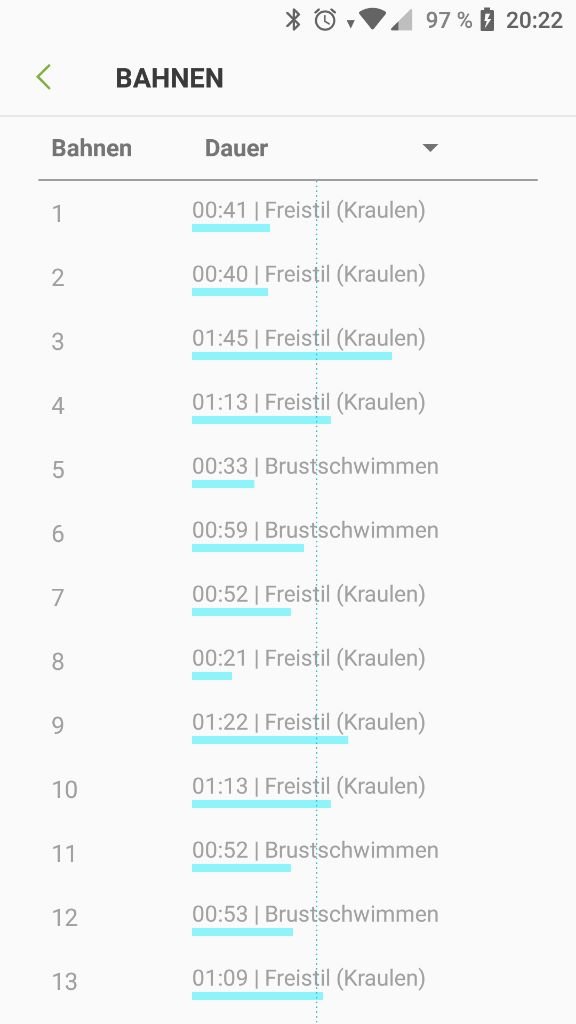

Fahrrad ist recht genau (Vergleich mit dem Fahrradtacho), Schritte sind auch plausibel, Etagen zählt er nur bei der Arbeit richtig, zu Hause braucht es min. 2 Etagen, und Schwimmen wie berichtet:
Es sind immer 3 Bahnen Kraul- und eine Bahn Brustschwimmen. Bei der ersten Bahn musste ich die Schwimmbrille richten. Das Tempo variiert nicht sehr. Falls GPS eine Rolle spielt, wird es in der Halle nicht besser werden.
