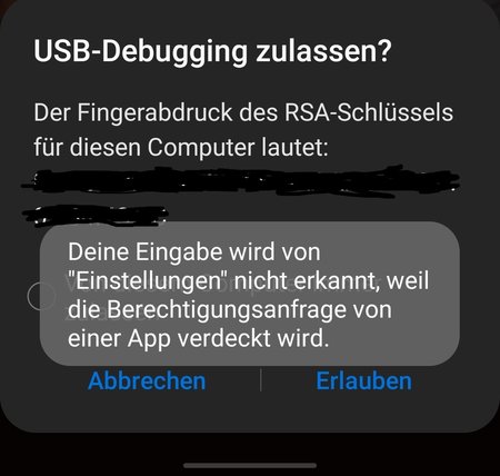

Moin,
ich habe gestern etliche Bereichtungen diverser Apps entzogen (Berechtigungsverwaltung) um evtl. weitere Akkusparmaßnahmen zu erwirken.
Da habe ich wohl etwas gesperrt das jetzt das zulassen des PC mit USB-Debugging verhindert.
Folgende Fehlermeldung erhalte ich nun:
Hat jemand eine Idee, welcher App ich den Zugriff wieder erlauben muss?
(Bitte evtl. in den entsprechenden Bereich verschieben, oder neuen Thread im richtigen Bereich aufmachen).
Danke
@orgshooter
umgekehrt...
Du hast eine App die über anderen Anzeigen darf.
@maik005
und was muss ich ändern?
ich habe sonst nichts neues installiert, außer das "Bixby Routines" und "SamsungPositioning" upgedatet wurden.
@orgshooter
Such mal in den EInstellungen nach "Am Anfang anzeigen"
Entweder eine App dort, oder eine Geräte-Administrator App.
Ja, da werden Geräteadministrator-Apps angezeigt, aber ich kann nichts ändern.
Das ist seltsam.
Und jetzt?
@orgshooter
versuch mal mit Sicherem Start
@orgshooter zufällig Nice Lock Module in Verwendung?
Ich nutze die Gestensteuerung.
Wenn ich nun wieder auf Navigationsschaltflächen ändere, dann klappt das zulassen.
Aber was nun das Zulassen sperrt ist mir leider dadurch nicht bekannt.

@orgshooter
Also ich habe festgestellt das, dass Modul "Quick Star" diese Meldung auslöst...
Aber nur eine Deinstallation schafft Abhilfe.
Hatte gestern die selbe Meldung und hab dann Mal mein S10e neu aufgesetzt weil ich dem Fehler nicht auf die schliche gekommen bin und hab dann App für App wieder aufgespielt... Und als ich Quickstar wieder in Betrieb genommen habe kam die Meldung wieder.

Ich habe es herausgefunden.
Bei mir sperrt Taskchanger mit dieser Meldung die Aktion.
Also auch Goodlock.
...Kann ich auf Taskchanger verzichten?...
Danke euch beiden für die Denkansätze!

@orgshooter
Weiß nicht... Benutze ich auch 😅
Musst du für dich selbst entscheiden... Ändert ja nur etwas das Erscheinungsbild 😉
Aber gut zu wissen, dann scheint das Problem evtl. mehrere Module zu betreffen...
