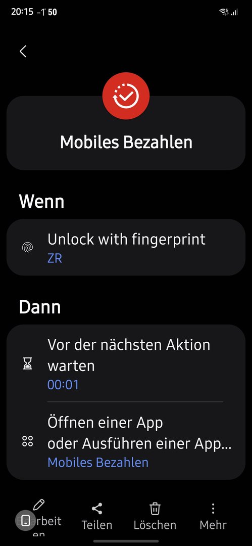

Hast du mal versucht, in der Routine die Warten Funktion einzufügen, mit ein oder zwei Sekunden? Ich hatte das bei Macrodroid schon ein paar Mal, dass Aktionen nicht zuverlässig ausgelöst wurden, weil sie zu schnell aufeinander folgten und dann "verschluckt" wurden. Mit einer kurzen Wartezeit, bis das System soweit ist, hat es dann immer geklappt.
Reaktionen: smartandroid
probier ich aus...!
seltsam, jetzt funktioniert das Öffnen einer App via Fingerprint überhaupt nicht mehr, egal ob mit 1, 2 Sekunden oder ganz ohne Wartezeit
