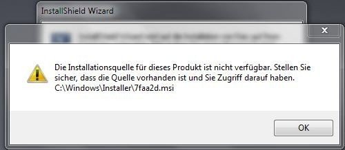

Bekomme das nicht deinstalliert...bekomme immer diese Meldung...wer kann helfen...habe schon alles probiert.

ich hab ein ähnliches problem unter win7 x64... bei mir kommt am ende der installation immer irgend n gelaber von irgendwelchen transformationspfaden die nicht stimmen und die startmenüverknüpfungen funktionieren nicht und die deinstallation auch nicht.
auf meinem netbook mit win7 x86 klappts....
vermutlich muss man den dreck manuell löschen und dann mitm regcleaner die registry einträge löschen...
Habe auch Win 7 64bit...wie kann man es am einfachsten machen...habe auch versucht die neue Version so drüber zu installieren aber kommt dieselbe Meldung.

Moin, exakt dasselbe:
Laptop, w7-64
netbook, w7-32
bei beiden klappt die Deinstallation problemlos, hab ich vorhin gemacht, weil ich das neue Kies aufgespielt habe. Evtl. einfach nochmal die Installation starten..

als admin ausführen?
Benutzerkonto ist deaktiviert und auch als Admin ausgeführt...nix.
Finde nicht mal den Pfad der angegeben wird...gibt es den überhaupt?

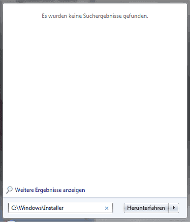

Das Verzeichnis existiert bei mir gar nicht unter WINDOWS.
Es existiert, entweder "ausgeblendete Ordner anzeigen" im Explorer ankreuzen oder direkt in die Adresszeile "C:\Windows\Installer" eintippen
Bei mir nicht...
