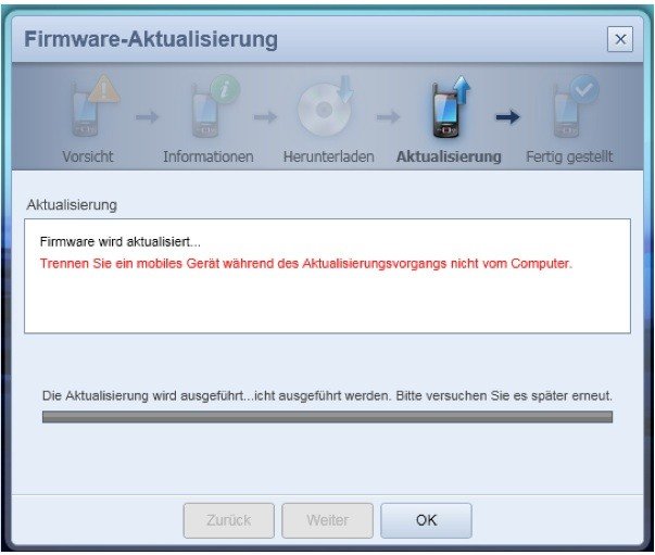

Hallo!
Ich habe mich schon über das neue Froyo gefreut (zumindest offiziell neu - lange genug hat es ja gedauert :)
Leider funktioniert bei mir der Update über Kies nicht: Beim Aktualisieren der Firmware wird das Handy ausgeworfen, und das Handy bleibt im Download-Modus.
Genauere Beschreibung:
Das Verbinden mit Kies funktioniert (nach mehrmaligen Verbindungsversuchen über USB). In der Updatefunktion der Firmware wird die Firmware heruntergeladen. Bei der anschließenden Aktualisierung springt das Mobilteil in den Download-Modus. Soweit korrekt.
Doch dann trennt ein paar Sekunden Kies das Handy. Die Handyanzeige oben rechts verschwindet. Nach einiger Zeit (ca. nach 3-4 Minuten) kommt die Meldung, dass die Aktualisierung nicht ausgeführt worden sei. :ohmy:
Das Handy bleibt im Downloadmodus. Nach einem Herausnehmen und wiedereinlegen des Akkus started das Handy ganz normal in den vorherigen Betrieb. ;)
Ich benutze die aktuellste Version von Kies. Eine Treiberaktualisierung (Treiberwieerherstellung) habe ich durchgeführt. Unter "Allgemein" habe ich bei den Einstellungen beide Häkchen „Beim Starten von Windows Geräte-Verbindungsüberwachung automatisch starten“ und „Kies automatisch starten, wenn ein Gerät angeschlossen wird" rausgenommen.
Ich habe es mehrmals versucht. Das verhalten ist jedes mal dasselbe. Ich habe es sowohl auf Windows 7 als auch auf Windows XPsp2 ausprobiert.
(Ich nutze einen Mac, und Windows ist unter Parallels installiert. Daran sollte es aber nicht liegen, da es eine echte Windows-Umgebung ist.)
Hat jemand von Euch eine Idee, woran es liegen kann, dass Kies das Handy bei der der Aktualisierung der Firmware auswirft und Froyo nicht aktualisiert??

Auch wenn es schon einige Zeit her ist: Das Problem ist gelöst (falls das noch jemand lesen sollte - zur Info):
Es lag daran, dass Windows in einer virtuellen Umgebung lief (Parallels auf einem Apple-Rechner). Es funktionierte erst dann, wenn Windows direkt als Betriebssystem gestartet wird (über Bootcamp). Wenn Windows in einer virtuellen Umgebung läuft, wird das Handy eim Aktualisierungsvorgang über Kies getrennt. Evtl. liegt es daran, dass der USB-Anschluss als USB-Hib geschaltet ist.
