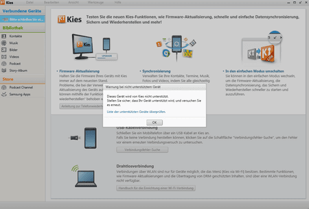

Hallo Leute :)
Wie die überschrift schon sagt, habe ich das Problem, dass Kies mein S3 nicht unterstützt, wenn ich es über USB anschließe. Über WLAN wird es erkannt, aber da ich nach neuen Updates schauen möchte bringt mir dies nicht viel.
Folgende Dinge hatte ich schon Probiert:
- Kies öfters neuinstalliert (mit allen Treibern)
- Kies 3 installiert
- Windows (7) neu aufgesetzt und Kies erneut installiert
- Handy auf Werkseinstellungen
Aber nichts funktioniert. Kann mir da einer Helfen?
Mein S3 ist nicht gerootet oder sonst verändert worden.
Freue mich auf Antworten :)
