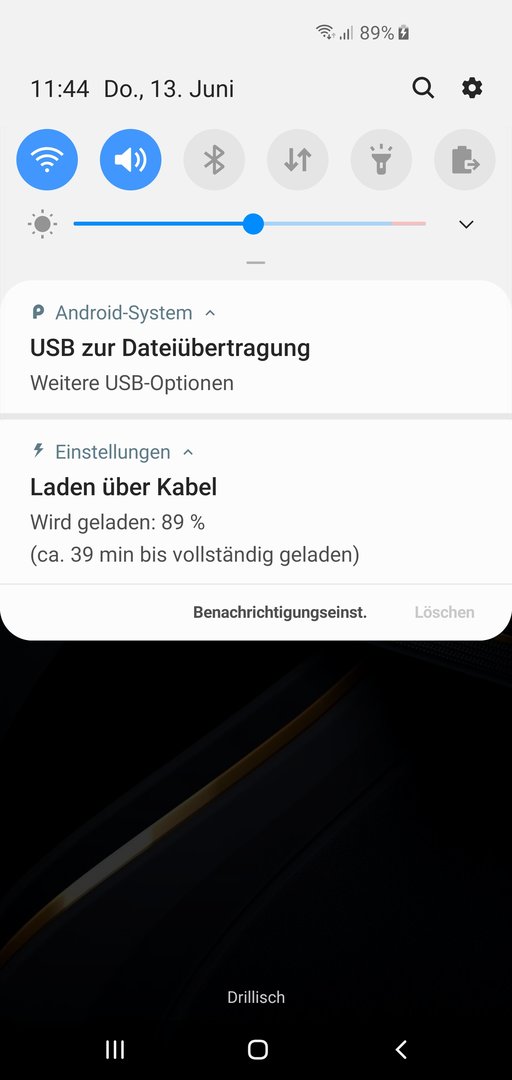

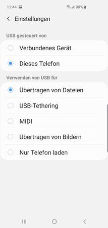

Das siehs't du normalerweise beim Runterziehen der Schnellstartleiste.
Screenshot_20190613-114402_Nova Launcher.jpg Screenshot_20190613-114415_Settings.jpg

das ist das Problem: diese Einstellung gibt es leider nicht. ich habe nur außer den üblichen Einstellungen wie wlan, mobiler hotspot, usw noch einen "sync" einstellknopf, hat aber auch keine Auswirkung.

Schalte mal die Entwickleroptionen frei. Da findest du dann USB Standardkonfiguration.
T
Tulpenbaum52
ok habe jetzt das debugging eingeschaltet und usb konfiguration steht auf MTP
