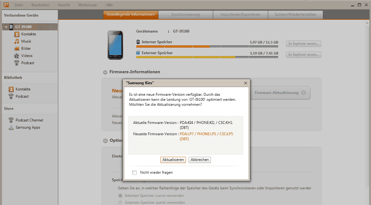

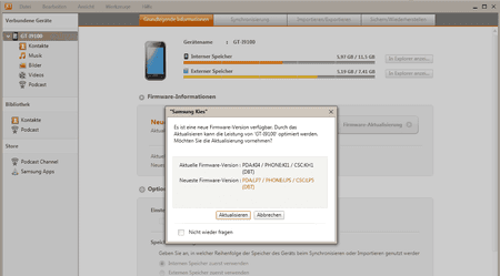

Hallo liebe Leute,

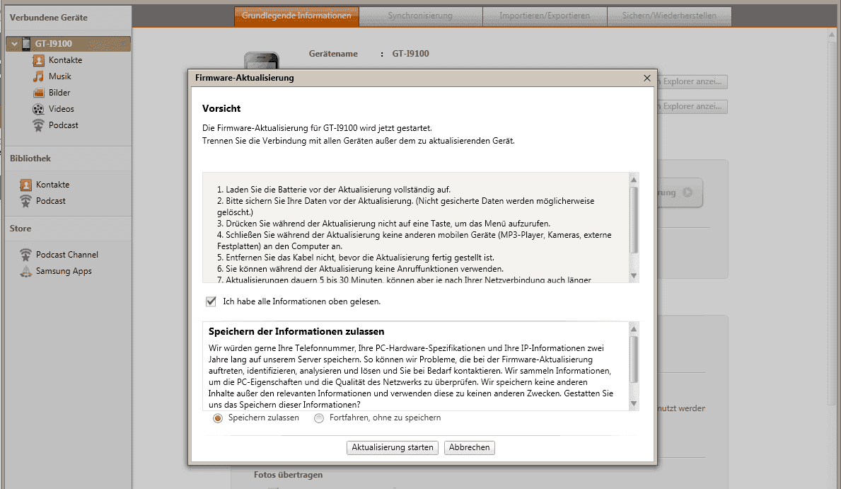

mein Problem ist, dass ich gerne die neuste Nadroid Version 4.0 via Kies auf mein Galaxy S2 ziehen möchte. Ich bekommen auch wie bei den vorgänger Versionen angezeigt, das eine neue Firmware verfügbar ist. Doch nach dem Bestätigen der Datensicherung bricht die Verbindung zum Handy ab.

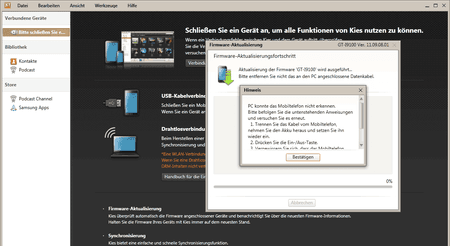

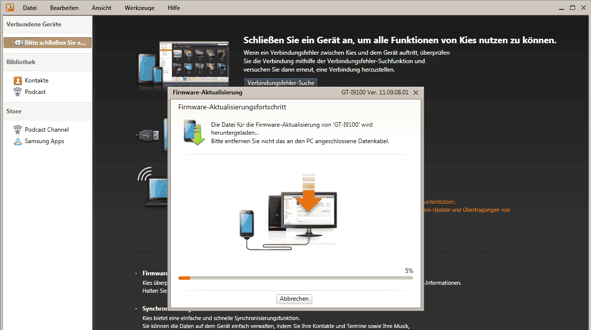

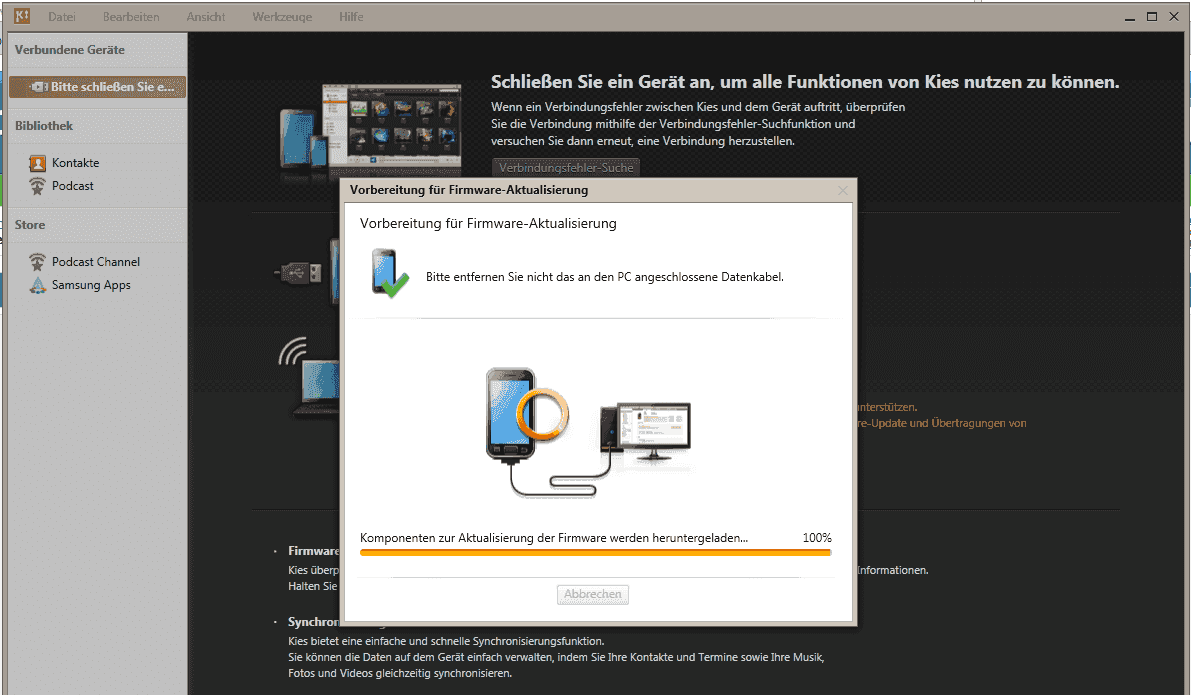

Bis dato alles OK.....
Ab hier bricht die Verbindung ab!
Bis hier hin läuft das Update normal weiter, trotz abgebrochener Verbindung...
Wenn ich dann bestätige bricht das Update ab.
Habe es auch schon 30 mins ohne Bestätigen zu drücken weiter laufen lassen... ohne Erfolg.
