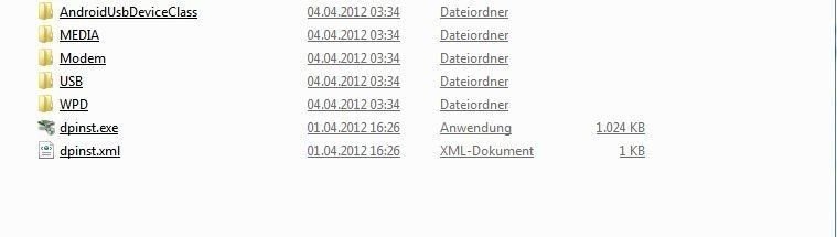

@ Nightly
Hi,
ich habe mir die von dir angegebene Zip-Datei heruntergeladen und entpackt, jedoch hier ist keine dpinstall.exe enthalten.
LG Lizzy1965
Reaktionen: Lizzy1965

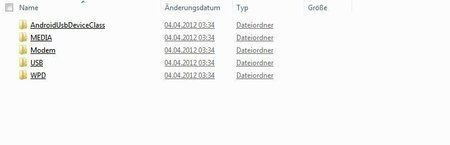

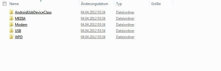

@ Nightly
Ich habe die entsprechende Datei mit der windowseigenen Entpackfunktion von Windows 7 mehrmals entpackt (auf zwei verschiedenen Rechnern).
Immer das gleiche Ergebnis. Erst als ich WINRAR benutzt habe (siehe zweite Abbildung) sind die fehlende Puzzle-Teile vorhanden nach dem Entpacken. :thumbsup:
Das kann ich mir nicht erklären, da bis auf diese eine Datei, alle anderen Zip-Dateien fehlerfrei und vollständig entpackt wurden von Windows. :unsure:
Trotzdem danke
Liizzy1965

@Lizzy1965 das dürfte dann wohl an den windowseigenen Systemeinstellungen liegen. Letztlich hast Du dieses Problemchen wohl aber augenscheinlich gelöst,nun drück ich die Daumen, damit auch der Rest noch funktioniert und alle Treiber ordentlich eingebunden werden :)
MfG
Nightly
