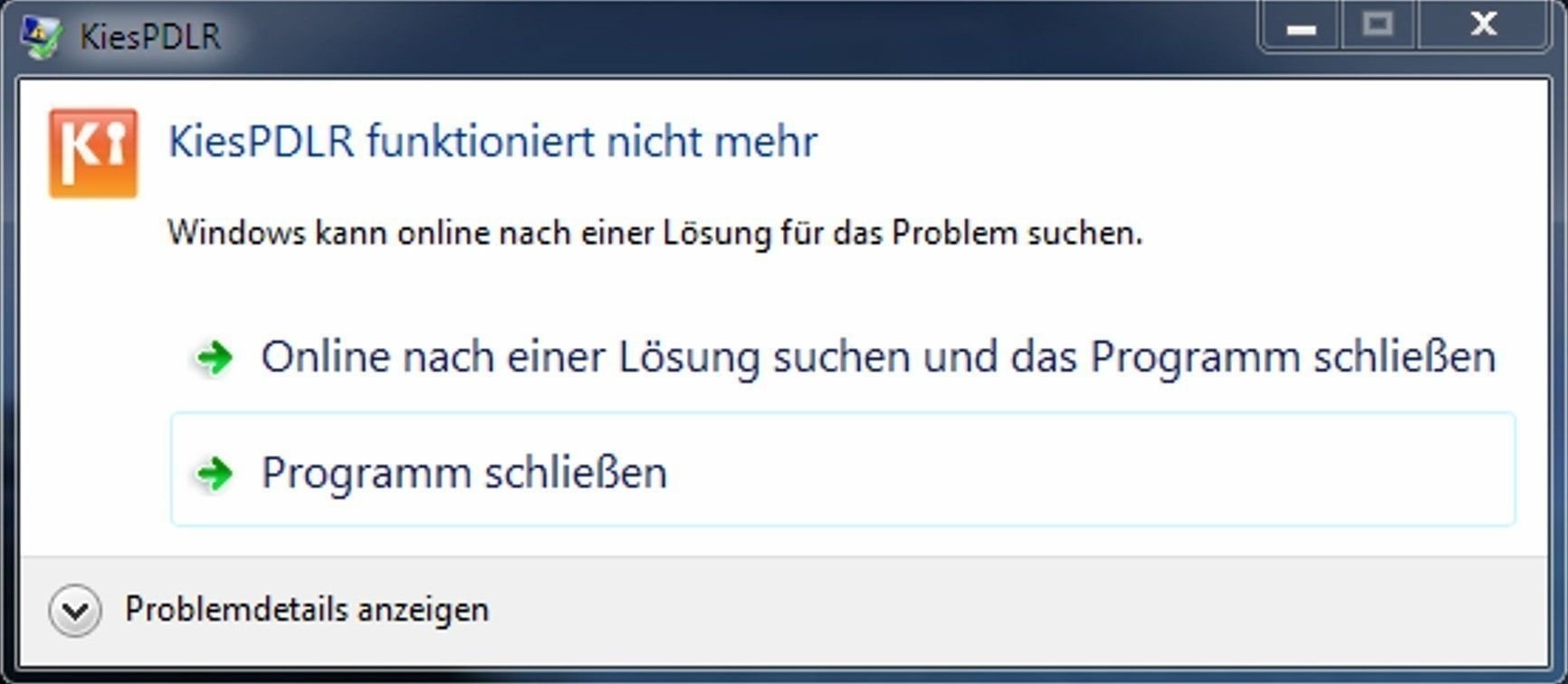

Seit dem heutigen Update von Kies (Version: 2.5.0.12094_27) erhalte ich die Meldung: KiesPDLR funktioniert nicht mehr und muss geschlossen werden.
Was bedeutet das?
Kann/Soll ich jetzt Kies (vorerst) nicht mehr nutzen?

seit dem kies update bei mir dasselbe.
habs noch nicht deinstalliert und neu installiert.. werd aber wohl nicht drum herumkommen

Also bei mir kam auch die Fehlermeldung.
1. habe die exe detei runtergeladen.
2. Kies deinstalliert.
3. rechner neu starten.
4. neues kies installieren > fertig.
Habs so gemacht > kein Problem. Ich weis nicht ob ihr runtergefahren seit, aber so hats bei mir geklappt.

Auch ich habe mit Kies Probleme. Nach dem Hochstarten des Pc kommt die Meldung Kies PDLR Fehler. Meine Kiesversion ist: V 2.5.0.12094_28
Kies funktioniert aber normal. Hab auch Kies deinstalliert und neu installiert. nach einem neuerlichen PC Start war das Problem wieder da.

Ich hab inzwischen mehrmals Kies neu installiert auch auch das .Net Frameword neu installiert. Hat alles nix gebracht und ich kriege nur dann keine Fehlermeldung, wenn ich als Administrator angemeldet bin, aber das sehe ich irgendwie nicht ein :thumbdn:
Da in der Fehlermeldung auch steht, das das Problem gemeldet sein würde hoffe ich jetzt ganz einfach, das Samsung vor Fehlern bei den verschiedenen Anwendern nur so zugespamt werden wird :angry:
Also keine Lösung außer Neuinstallation? (Bei mir schließt sich Kies übrigen sofort nach dem Booten mit dieser Meldung)
