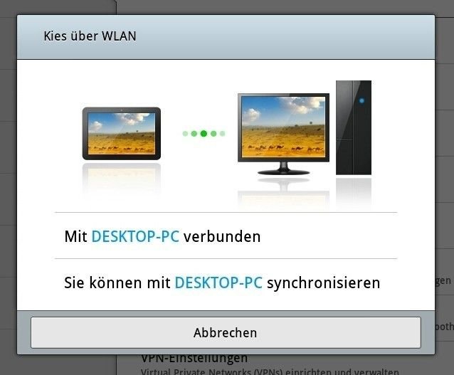

Guten Tag,
ich habe nun seit 5 Wochen mein Galaxy Tab 10.1, bin eigentlich sehr zufrieden, nur die Synchronisation mit dem Kalender und den Kontakten macht mich verrückt.
Als das Tablet noch "jungfräulich" war, hatte ich auf meinem PC (Win 7 64 bit) Kies installiert und die Kontakte und Kalendereinträge synchronisiert. Das Tablet wurde über den USB-Anschluss erkannt. Dann kamen einige Apps dazu, plötzlich wurde das Tablet nicht mehr erkannt, der übliche Fehler, die Erkennungsprozedur kam zu keinem Abschluss. Na gut, Kies über WLAN ging ja noch, also darüber synchronisiert.
Seit heute geht das auch nicht mehr. Das Tablet zeigt noch verbunden an, Kies auf dem PC hängt sich auf. (siehe Bild)

ich habe eben das Kies-Update eingespielt und eine neue Fehlermeldung kennengelernt. Bei der Verbindung Kies über Wlab kam jetzt die Meldung von Kies "Das Gerät lehnt die Verbindung ab" Tolll!!!!
