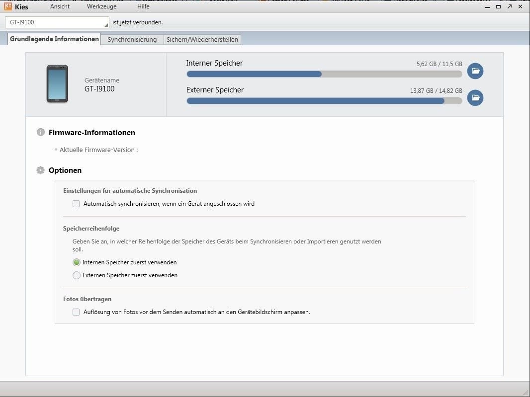

nun ist JB ja endlich für das S2 da aber leider kann ich die Aktualisierung über Kies nicht abrufen, da mir dort keine Firmware angeziegt wird wie im Anhang zu erkennen ist.
Ich habe dies nun schon auf 2 Rechner getestet, einmal 32 und einmal 64 bit, Kies habe ich auch schon mehrmals neu installiert.
Ich habe mein S2 gerootet, aber die Firmware ist ansonsten original von Samsung und auch das letzte Update auf 4.04 hatte ohne Probleme funktioniert, aber so langsam bin ich am verzweifeln, ich habe schon einige Sachen hier im Forum und über Google gefunden aber leider hat mir das alles nicht weiter geholfen und nun hoffe ich das mir hier jemand weiter helfen kann.

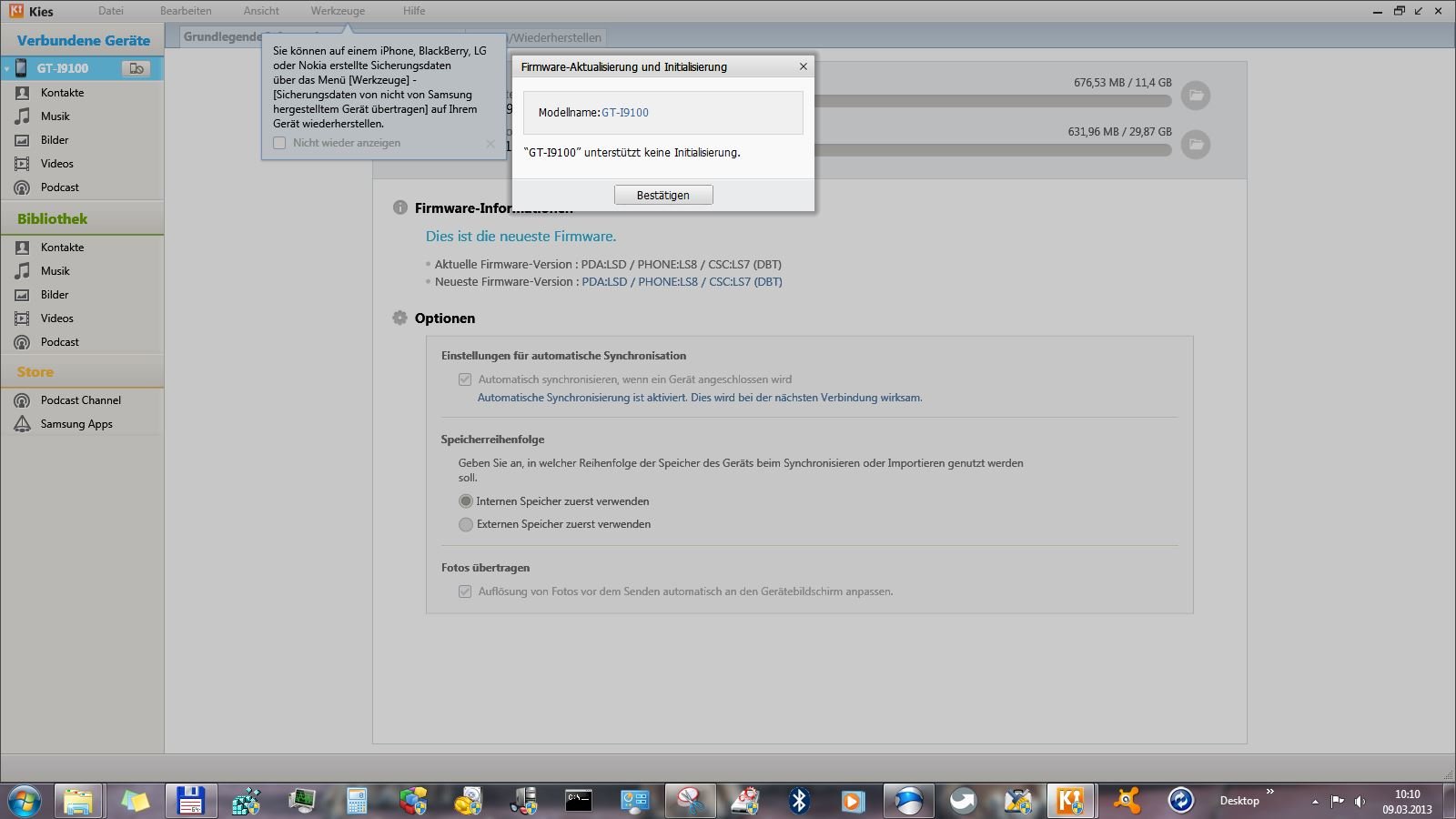

Ich habe das selbe problem.
Das ist vollkommen richtig, die Anzeige, siehe Screenshot. Dies hat keinen Einfluss auf die Firmware-Aktualisierung, sofern die Erkennung des Geräts und die Aktualisierung einwandfrei funktioniert hat von A-Z.
Ich habe seit vorgestern JB drauf.
Die Anzeige der derzeitigen und der neuesten Version ist notwendig zwecks Vergleich, ob das Gerät update-berechtigt ist.
Hast du ein gebrandetes oder ein DBT-Gerät (ohne Branding)?
Gib außerdem *1234# ein, das Ergebnis poste dann hier.
Liebe Grüße
Lizzy1965
