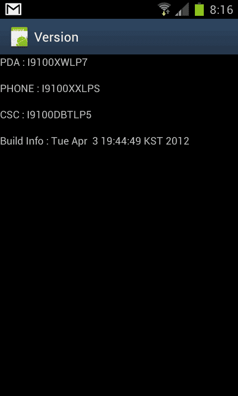

Hallo!
Ich habe leider Probleme mit meinem S2. Ich habe gestern per Odin mobile, über meine aktuelle DBT XWLPI, eine FW mit Sales Code ATO installiert. Ein Kollege hat sie mir empfohlen. Nun wollte ich wieder die "deutsche" einteilige XWLPI per Odin aufspielen, hat auch alles geklappt, aber irgendwie funktioniert meine Telefon-App nicht richtig, kann auf Kontakte nicht zugreifen obwohl die im Adressbuch vorhanden sind. Alles zurückgesetzt und dann eine andere "deutsche" 4.0.3 dreiteilig mit Odin draufgespielt. Wollte jetzt per Kies updaten, doch das erkennt kein Update, obwohl das Update auf die XWLPI vorhanden sein müsste.
Grundsätzlich war mein S2 ein 1&1-gebrandetes Gerät. Ich habe mal ein Screenshot gemacht.

Wenn die Kombination aus OS (~PDA), AMSS (~Baseband / Modem / Phone) und Product Code (der in diesem Falle ja wohl jener für 1&1-Geräte ist) nicht übereinstimmt, ist das Gerät seitens der Samsung-Server (FUS, (F)OTA, Kies) nicht aktualisierungsberechtigt!
Zudem gibt's für Geräte mit dem 1&1-Product Code derzeit immer noch kein ICS-Roll-out seitens des Providers.
Das kümmert aber ohnedies niemanden (wirklich), denn schließlich kannst Du per Odin flashen wonach Dir gerade ist.
BTW, Probleme mit einem Betriebssystem bekommt man nicht nur damit in den Griff, dass man ständig zur Abrissbirne greift und nach der Maurer-Partie plärrt! ;)
