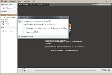

Starte ich nun KIES, so erscheint kurz nach dem Ladebild "DeviceManager.exe hat sich verabschieded".Selbiges passiert, wenn ich zuerst KIES starte, dann das Handy anstecke. Somit sollte es was mit den Treibern zu tun haben...

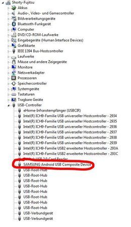

Falls es einer schafft, "C:\Program Files (x86)\Samsung\USB Drivers" hier gibt es mehrere Treiber die sich auch ähneln, habe mal alle durchprobiert (NEIN, nicht installiert, sondern nur mal geladen und geschaut was mir für ein Gerät angezeigt wird) und siehe da, hier und da ändert sich auch der Name des Handytreibers.
Nun wär es mal interessant, was diejenigen im Gerätemanager GANZ GENAU stehen haben. Einmal beim Handy selbst unter USB-Geräte und dann unter Tragbare-Geräte (uff nu seh ich grad, wieder Handy dran, nun taucht hier auch nicht wieder die Speicherkarte auf!!! SEHR komisch!!)
Geht mal auf Details und zeigt mal welcher Treiber genau benutzt wurde, vielleicht klappts ja auf einmal, wenn man den richtig manuell installiert.

ich hatte auch ewig Probleme das Gerät mit KIES zu verbinden.
Mit dem alten Treiber 1.3.850.0 (Info about file SAMSUNG_USB_Driver_for_Mobile_Phones.exe - dort ist ein Link zu Rapidshare) und formatierter SD-Karte ging es dann sofort und ohne Probleme. Gerät anschließen, am Gerät KIES auswählen, Gerät wird erkannt, dann KIES Software starten.
(Windows 7 64-Bit)
Treiber wurde sofort und richtig installiert, im Namen zur vorherigen Versionen kein Unterschied, nach wie vor verabschiedet sich der DeviceManager per Fehlermeldung, Handy wird in KIES nicht erkannt.
Damit gehts nun ab zum support, die sollen da mal was vernünftiges auf die Beine stellen.
