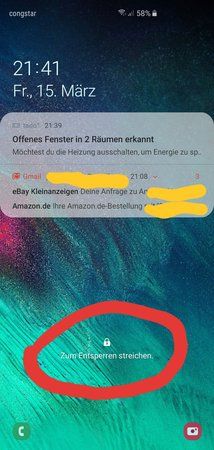

Ich kann es gerade nicht rekonstruieren. Werde darauf achten aber bin sehr sicher, dass da kein Text kam sondern nur der Fingerabdruck fehlt. Dann fragt er halt nach dem Muster
[doublepost=1552682630,1552678909][/doublepost]Da steht "zum entsperren streichen" sonst nix. Wenn ich dann streiche, will er das Muster haben
